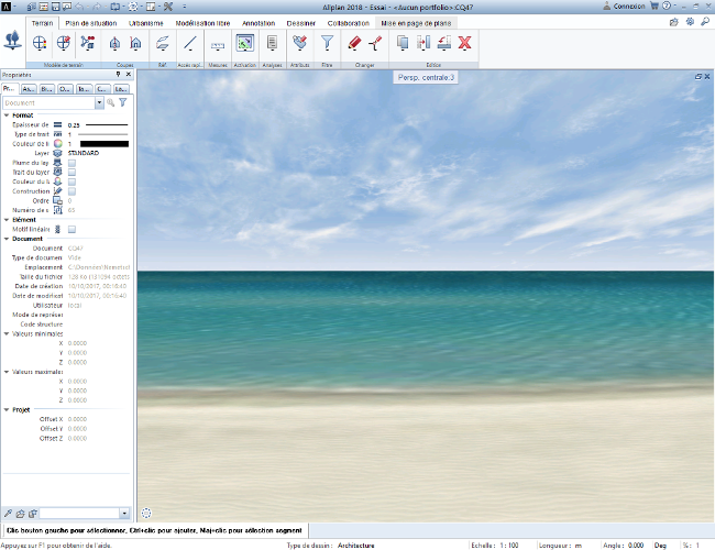

Allplan 2018, coquillages et crustacés :
Je n'ai pas attendu que d'autres utilisateurs essuient les plâtres. Moins frileux pour cette fois, je m'y suis lancé assez tôt.
Il va falloir revoir le petit didacticiel en début d'installation sur les nouvelles icônes que je ne retrouve plus...
Action bar de café demain matin !

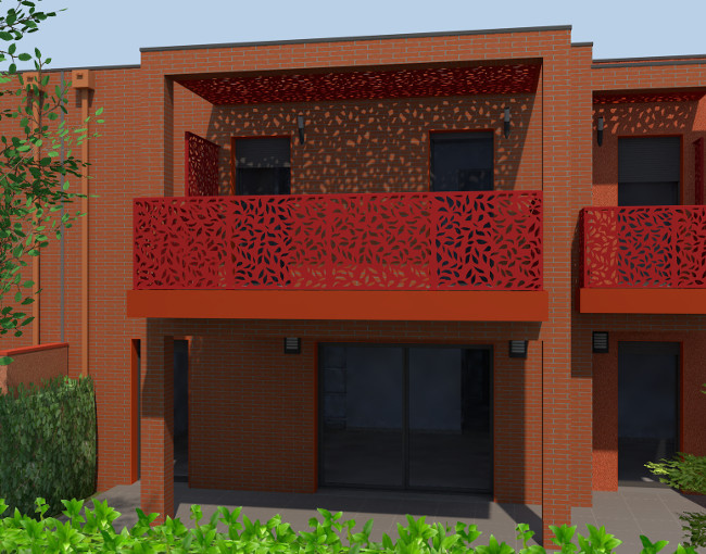

Sans faire de conclusions trop hâtives, voici un premier essai de rendu :
Les couleurs sont plus contrastées, je trouve cela meilleur.
Le vitrage semble un peu foncé à mon gout. A voir pour les paramètres de ceci.

Ce soir tout fonctionne dans ma bécane avec Allplan 2018. Pas plus. Et c'est déjà très bien Okay

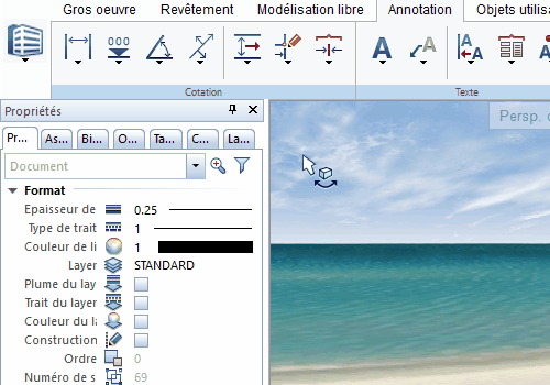

Concernant l'ActionBar, je trouve dommage de ne pas pouvoir avoir en même temps la palette de fonctions (ils n'ont rien voulu entendre... Crying or Very sad ).
Il faut donc très vite se reconfigurer cette ActionBar pour avoir tout ce que l'on veut à disposition.
Alors, j'ai gardé mon "ubx"... Embarassed Sachez qu'il est prévu de conserver ces deux configurations (ActionBar et Palettes "classiques"). Donc, Phil, tu peux continuer avec ta configuration habituelle... Wink
Vous pourrez voir que la gestion du "bump" (relief) a bien été améliorée et permet d'avoir des rendus de briques ou pierres par exemple avec un vrai relief bien visible de tous côtés...
Les aspects brillants (comme la peinture de voiture) sont aussi bien plus réalistes...

@Maza tu vas dans le point d'interrogation (avant si tu es dans "l'action bar" il te faut avant aller dans dérouler la barre de menu qui est cachée par défaut) et tu vas sur intégration là tu retrouve le début avec l'explication ...des icones...
su l'action bar si vous voulez la développer il faut double clic gauche sur son titre en dessous ... Wink

MessagePosté le: Mar 10 Oct 2017 - 11:24    Sujet du message: Discussions, impressions et feedback Allplan 2018 Répondre en citant
En cliquant gauche sur le coté de l'Actionbar nous pouvons la désarrimer :

heureusement que ce n'est pas figé car cela risquerait d'en rebuter plus d'un ...c'est comme un ubx c'est modifiable ..vous pouvez modifier l'action bar ou en en créant plusieurs à votre guise .. Okay

Petite astuce pour changer la disposition des icônes de l'ActionBar :
un double-clic gauche dans le titre du domaine d'activité permet de passer de la grande icône déroulantes à l'ensemble des icônes du domaine (l'icône avec une main apparaît quand on passe la souris sur cette zone).
