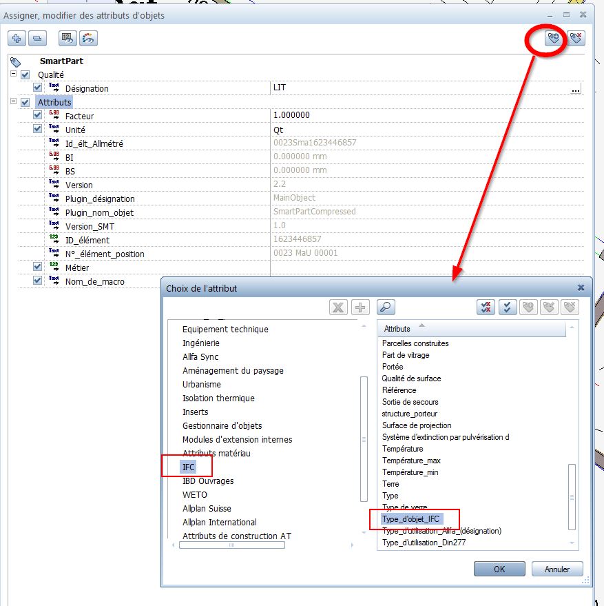

clic droit sur la fenêtre smartpart , puis assigner des attributs d'objets .
choisir :
puis choisir qu'elle type d'objet ICF .
pour vous aider , voici arborescence des principaux objets IFC
http://www.unit.eu/cours/bim/arbo/arbo.html

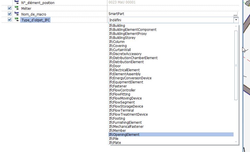

Merci pour les réponses rapides!
j'ai testé en ajoutant le paramètre IFC, avec IfcWindow... et ça me fonctionne pas.. Sad
Je vous enverrai demain le calque et le IFC...pour si quelqu'un voit quelque chose que j'y vois pas...

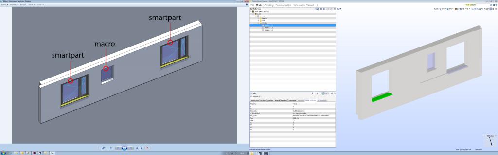

Rebonjour,
veuillez regarder sur l'image que les fenêtres macro s'exportent au IFC , mais pas les fenêtres qui sont des smartpart... ça vous arrive aussi??
J'ai ajouté l'attribut IFCOpenning...
J'ai joint aussi le calque et le IFC résultant de l'export.
Je vais tester sur une autre machine au bureau, pour voir siil s'agit d'un souci chez moi, mais c'est quand même inquietant
http://www.sendspace.com/file/zfj1vr
http://www.sendspace.com/file/n9agcv

finalement la réponse au problème est celle-ci:
- si dans la baie de fenêtre il y a une smartpart et une macro, allplan exporte que le macro. Donc il faut que la smartpart aie tous les éléments.
Pas un chemin de roses entre Allplan et le IFC... Mad

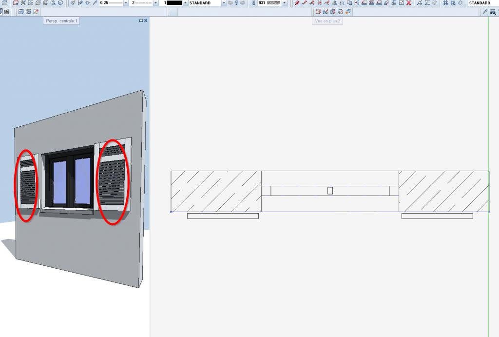

Bonjour... les allemands ont répondu?
Messages: 4 874
MessagePosté le: Jeu 5 Oct 2017 - 15:50    Sujet du message: IFC_SmartPart Répondre en citant
WE j'ai u une réponse ..
l'export complet fonctionne avec IFC 4 .. mais l'IFC 4 ne peu pas être importé dans Allplan (même Allplan 2018)
En vrai j'ai u le support français qui débarquait et qui n'avais jamais u de retour sur ce sujet ..
ils était dépité que le support allemand leurs est renvoyé chez eux cette demande ..
En gros c'est OSEF de ça on a mieux a faire en ce moment ..
donc ceux qui vont à Bâtimat .. on prend une petite fiche et tous on remonte ce problème
