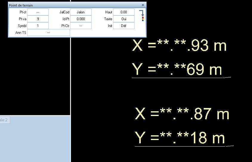

la cotation des coordonnées peut se faire avec les point de terrain, ci dessous la démarche :
- Dans le module "dessin étendue" sélectionner "point de terrain",
- Régler la case texte à "oui"
- En cliquant sur la case "texte" vous pouvez régler plusieurs options :
- En cliquant sur "Symbl" vous ouvrez une deuxième fenêtre qui permet de choisir le symbole du point :

Oui, mais on peut modifier l'offset pour s'adapter à chaque chantier :
Il faut saisir les coordonnées du "point 0 projet" en coordonnées négatives dans l'offset d’Allan.

MessagePosté le: Mar 19 Sep 2017 - 19:47    Sujet du message: Import DWG Répondre en citant
merci pour l import Dwg justement j avais pas vérifié l état des layers
par contre pour les coordonnées j ai certes le résultat Mais il ne se presente pas comme je veux
dommage qu on ne puisse pas le faire avec des smartpart
