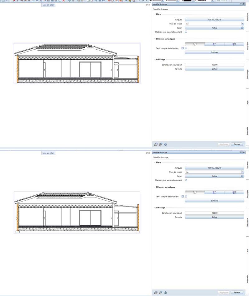

aujourd'hui, lors de mes calculs de coupes dès que je décoche la mise à jour automatique dans l'onglet modifier la coupe, je perds le contenu d'un des calques sélectionnés (en l’occurrence les fondations).
Si je recoche la mise à jour, le contenu de mon calques réapparait.
Bug passager ou souci de config quelque part?

un truc que je pige pas bien ..
tu te sers de coupes pour faire tes façades tu peux mettre une image du réglage ..stp

nan, me suis mal exprimée (j'ai la tête pleine de façades alors que je viens de passer aux coupes de mon projet)
donc c bien une coupe, cela dit, l'outil "modifier la vue" ou celui de "modifier la coupe" restent conçus sur le mm principe (principe qui donc me perturbe depuis le passage à la v2017)
J'ai pré-enregistré un réglage pour les formats des coupes, donc logiquement, j'ai les mm réglages sauf la coche de mise à jour.

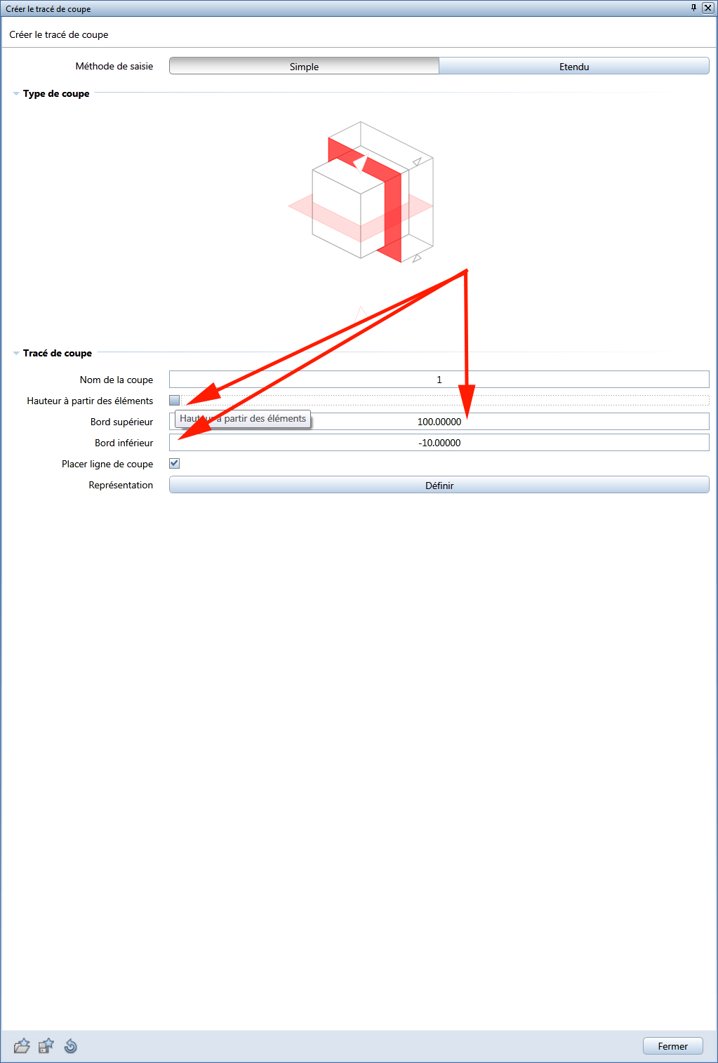

Moi je dirais que c'est peut-etre ton plan de coupe qui est mal paramétré ton bord inférieur de coupe ne prend pas en compte tes fondations c'est tout bête mais peut-être...

Alors sur le principe, c'est carrément une bonne idée, mais par contre, je vois pas comment ça se paramètre?
Quand on trace l'axe de coupe, il ne demande pas de hauteur. J'ai regardé, et en fait, ma hauteur de coupe s'adapte en fonction des calques que je fais apparaitre (juste sous la maçonnerie si je ne mets que mon niveau, juste sous les semelles qd je mets le calque fondations)
MessagePosté le: Ven 15 Sep 2017 - 22:21    Sujet du message: Calcul coupes Répondre en citant
lorsque tu fais ta coupe tu peux paramétrer le fait d'avoir en visu l'enveloppe (volume qui peut aussi te permettre de visualiser ce que la coupe ...coupe Mr. Green ) et dans tes paramètres de coupe tu as bord supérieur et bord inferieur
c'est là qu'il faut régler les dimensions ...basse et haute de ton volume de coupe

ah, moi là dedans, j'ai coché hauteur des éléments, du coup, pas de niveau inférieur ou supérieur Smile
(et là aussi, j'utilise systématiquement un réglage pré enregistré, que donc j'applique à tous mes dossiers)
MessagePosté le: Ven 15 Sep 2017 - 23:24    Sujet du message: Calcul coupes Répondre en citant
et donc si tu décoches tu devrais (peut être si c'est ça) remercier à ton problème ... Wink

pour terminer, mon pb venait effectivement de là. En cochant hauteur à partir des éléments, ca buggue et cela ne prend pas forcément la hauteur des éléments de tous les calques composant la coupe lorsque je passe en mise à jour auto de la coupe.
Par contre, en décochant les hauteurs et en les configurant manuellement, pas de souci pour tout récupérer.
Merci Dolux et Phil !
