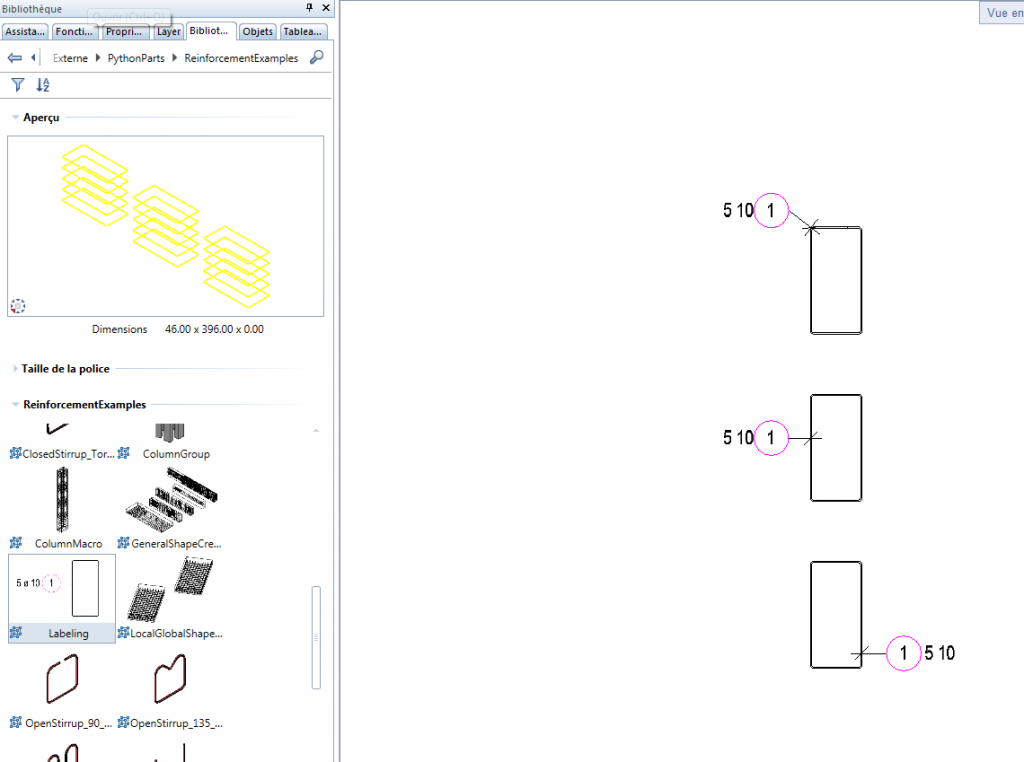

Avec la mise à jour 2017-1-7, la liste des pythonparts en exemple a été augmentée.
Tu cherches quelque-chose comme ça ?
Christophe
PS lien vers les exemples : C:\ProgramData\Nemetschek\Allplan\2017\Etc\Examples\PythonParts que tu peux placer en raccourci dans la bibliothèque

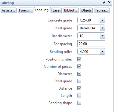

Voici les options disponibles pour l'annotation :
Découvrez CMaLL WAll

@Mickael
Pour mettre les exemples dans la palette bibliothèque,
Tu te places dans le dossier Externe, puis on clique sur "Ajouter le chemin".
Après avoir saisi un nom pour le raccourci, on va chercher dans la boite de dialogue le dossier :
"C:\ProgramData\Nemetschek\Allplan\2017\Etc\Examples\PythonParts" et tu fais "Enregistrer"

Merci Christophe,
c'était bien caché. Intéressant tout cela, j'ai l'impression que ça va bientôt me plaire.

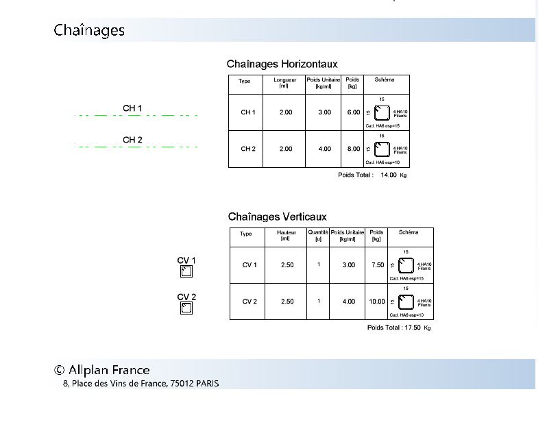

ce n'est pas un assistant comme celui des chainages (dans le projet formation ) qui peut faire ce que tu cherches :
LTD_Niederbronn

MessagePosté le: Ven 15 Sep 2017 - 09:54    Sujet du message: SMT / Python ARM Répondre en citant
l'exemple représente des légendes de chainage
mais dans le même principe tu dois pouvoir quantifier n'importe quel linéaire à partir de ligne 2d
ou détail ponctuel comme les CV à partir de macros.
Je pense que je vais bientôt les utiliser pour des détails "type" réalisé en 2d.
comme ce sont des détails types, le schéma n'est qu'une image figée du détail, il n'est pas automatique.
