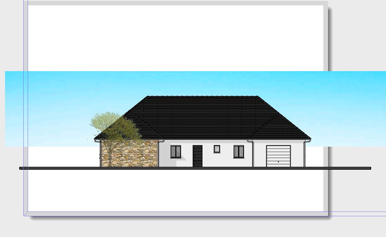

Hello allplaneuse paupiette
peut être que pendant que je bidouillais ce qui suit quelqu'un t'a déjà donné une réponse
toutefois cela n'a aucune valeur artistique mais réalisé que avec allplan

Merci José, et donc qu'elle est la méthode que tu as employée (un volume 3d texturé en fond?)
Messages: 419
MessagePosté le: Mer 23 Aoû 2017 - 15:34    Sujet du message: Calcul façades et ciel en fond Répondre en citant
Avec un "mur" derrière en 3D avec une texture image cela doit être possible mais là ce n'est pas du 3d, c'est du 2d insertion image. Mais la façade est sortie sous remplissage couleur, ainsi elle n'est pas transparente et on peut régler l'ordre avec l'image derrière.

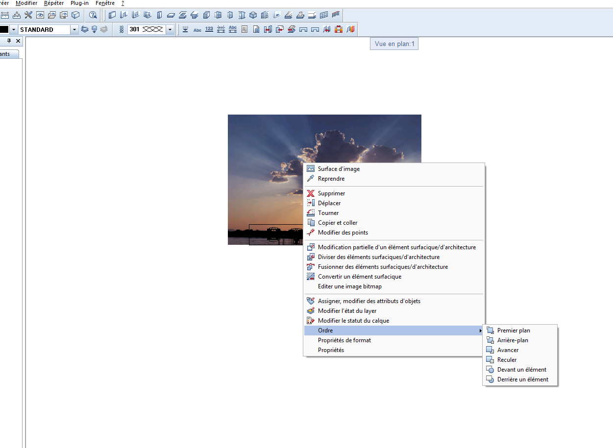

je t'avoue que j'ai un peu de mal... Je sais pas si c'est pas pourquoi mais même en faisant calcul de façade uniquement avec les couleurs, l'image que je veux incruster en fond ne veux pas passer en arrière plan Shocked
Messages: 4 872
MessagePosté le: Mer 23 Aoû 2017 - 16:52    Sujet du message: Calcul façades et ciel en fond Répondre en citant

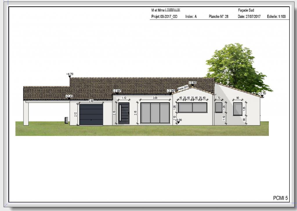

Incorpore les images de fond (ciel, arbres d'arrière plan, personnages de premier plan etc .. ) dans la mise en page de plan .
Messages: 419
MessagePosté le: Mer 23 Aoû 2017 - 17:17    Sujet du message: Calcul façades et ciel en fond Répondre en citant
Hello allplaneuse Paupiette
comme il dit Olivier OK mais pour poursuivre notre petit papotage rien que tous les deux Smile comme tu le sais pour générer des vues il y deux façons
1 clic droit sur le calque de la vue puis générer la vue, puis tu choisis le calque, puis le mode de finition et puis tu obtiens la vue, mais cette vue n'est pas un dessin sur lequel tu peux travailler modifier ou autre action 2 D c'est certainement cette vue la que tu n'arrive pas à passer devant.
2 a partir du calque ou des calques actifs de la maison, tu fais vue de face, ou arrière ou à droite ou gauche puis tu fais calcul de face cachée (à l'ancienne) et là ho miracle, tu peux modifier passer devant derriere et tout et tout...

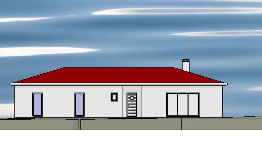

Merci les gars, j'approche du résultat souhaité.
