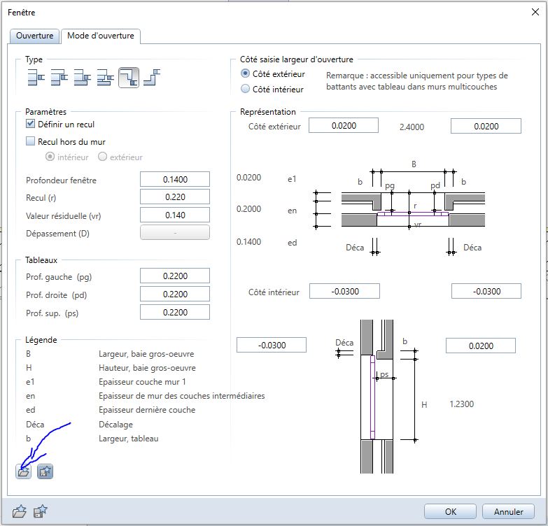

Voilà plusieurs fois que je me demande s'il n'existe pas une façon rapide et globale de modifier le recul des fenêtres d'un bâtiment.
Jusque là, je suis obligé de les modifier une à une et c'est un peu long, si quelqu'un à la solution merci de partager.
Sincères salutations !

a part de bien régler ta première fenêtre et de reprendre (clic droit - rreprendre) celle-ci pour les suivantes... je ne vois pas.

Hello allplaneur William
lorsque j'ai réglé le recul pour une ouverture, avec les paramètres qui me vont bien, je l'enregistre dans les favoris.
ensuite pour les autres ouvertures, je vais rechercher ce réglage

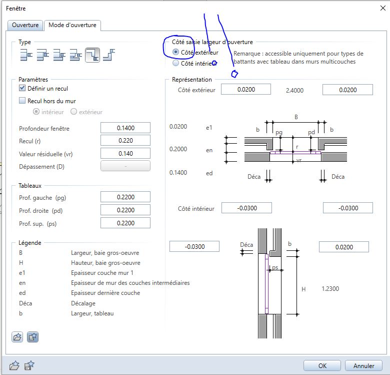

et je fais attention à ce que le réglage extérieur soit conservé parce qu'il est un peu capricieux
Aprés lorsque il y a plusieurs ouvertures identiques je les copie colle tout simplement
Mais je ne connais pas un réglage qui me donne les réglages désirés à chaque fois que je place une ouverture. Les allplaneuses et les allplaneurs chevronnés auront sans doute la réponse.

Bonjour et merci pour cette belle réponse,
Lorsque je créé mon bâtiment, je n'ai pas trop de soucis, en général le recul est le même pour toutes mes fenêtres et s'il y a des exceptions, ça n'est pas problématique.
C'est surtout lorsque je dessine de la réno de HLM, il arrive de faire des hypothèses qui sont invalidées par le diag.
Encore merci, la bise !

il ya une fonction spécifique pour régler en une fois le recul des ouvertures: menu modifier - architecture - spécial mur , .... - définir, modifier un recul; avec la pipette tu reprends le recul qui t’intéresses ou bien tu le définis ...ensuite y a plus qu' à envoyer ds les ouvertures que tu souhaites modifier..;

ya moyen de récupérer le réglage des tableaux avec cet outil?

pour moi ca ne reprend que le recul de la menuiserie; les tableaux , c'est une autre histoire!

Bon donc entre l'enregistrement dans les favoris, la fonction reprendre ou le simple copier coller qui permettent de mémoriser le recul et le réglage des tableaux, et le menu modifier - architecture - spécial mur , .... - définir, modifier un recul, nous avons le choix

Vous pouvez utiliser la fonction : "Transférer les propriétés architecturales de plusieurs éléments", puis clic sur le tableau à reprendre et l'appliquer à la fenêtre qui doit être changée.

@Christof : Mille merci(s), c'est exactement ce que je cherchais. Voilà qui va me faire gagner un temps précieux Wink
@DidierZ : Cette fonction ne marche que si toutes les fenêtres sont identiques. Ce qui n'est pas mon cas. La technique décrite par Christof est idéale pour ne modifier que le recul.
