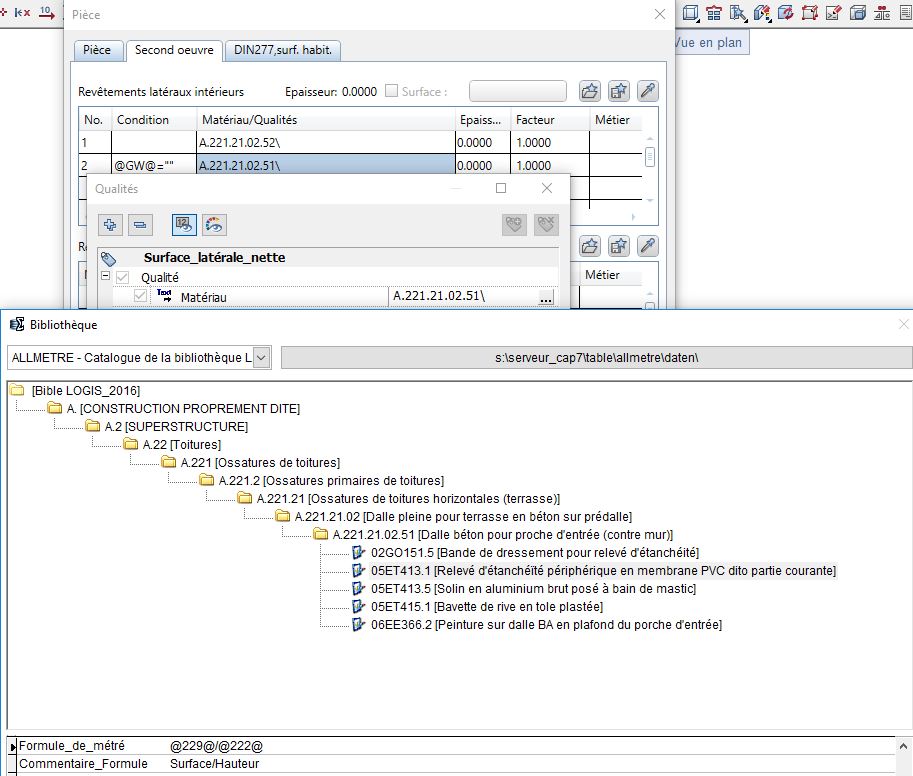

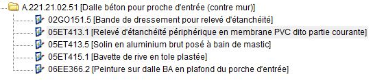

Je souhaites chiffrer une dalle béton en plafond d'un porche d'entrée en dessinant qu'un seul élément.
Pour ça j'utilise la fonction pièce car c'est le seul élément qui permet de reconnaître son environnement (donc de savoir si elle est situé le long d'un mur ou pas).
Pour trouver la longueur des cotés de la pièce j'ai deux possibilités :
- utiliser "plinthes" du second oeuvre : le problème c'est qu'il n'y a qu'une seule couche possible et j'en ai besoin de minimum 2
- utiliser "revêtements latéraux" : en toute logique ça calcul la surface mais en divisant par la hauteur je pourrais trouver la longueur. Le problème c'est qu'en utilisant l'attribut hauteur (@222@) dans la formule ça ne fonctionne pas. Y a-t'il un autre attribut dans ce cas?
J'espère avoir été plus clair Mr. Green

Ce que je ne comprend pas c'est qu'avec la fonction "surface latérale" je mets la même formule : "surface/hauteur" pour trouver la longueur et là ça fonctionne

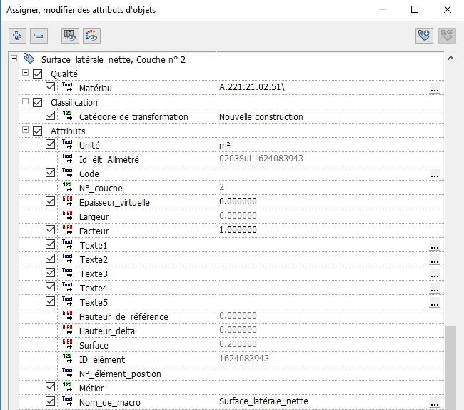

Sinon, en utilisant peut-être "Epaisseur_virtuelle"
non plus...
Dans la liste des attributs je ne retrouve nul part la hauteur
Messages: 490
MessagePosté le: Mar 4 Juil 2017 - 15:02    Sujet du message: Calcul de la longueur des cotés d'une pièce Répondre en citant
Tu peux en ajouter en passant par le petit "+" en haut à droite

Et "Hauteur_maxi" ?...
