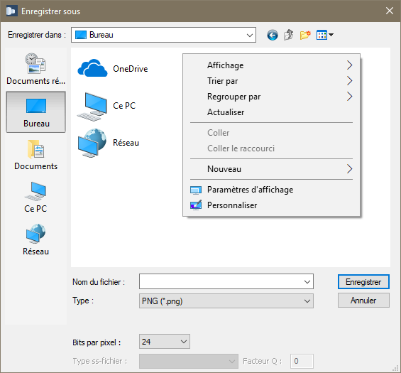

Je crois qu'il y a un soucis depuis la mise à jour de Windows 10 1703 avec l'affichage des objets OLE (à confirmer avec le support).
Il faut peut-être essayer de désactiver l'apparence "Allplan" et passer en "Windows" (Fonction "Outils > Personnaliser...").
En changeant cette apparence, le soucis d'absence des textes dans les menus contextuels de l'interface lors des fonctions d'ouverture et d'enregistrement de fichier n'apparait plus.
Cela a peut-être aussi un impact sur les fichiers OLE... Shocked
Au passage, avec Allplan 2015 ou inférieur sur Windows 10 1703, cela permet aussi de ne plus avoir le blocage lorsque l'on quitte Allplan.
Merci Bertrand Okay , un problème résolu depuis le passage à 2017.
Faut quand même s'habituer au changement de couleur...

Effectivement je pense que c'est lié à une mise à jour de windows 10.
Merci beaucoup pour le problème d'absence des textes dans les menus contextuels, l'apparence est moins "sexy" mais c'est sûr que c'est plus pratique... Par contre ça ne règle pas le problème d'objet OLE.
