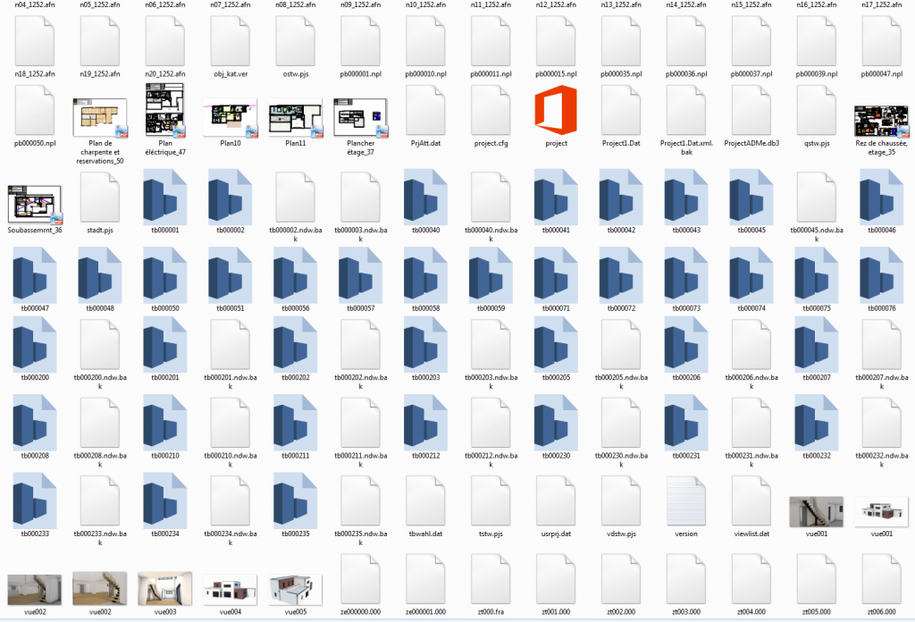

voila je trouve que c'est un méchant bordel dans le répertoire PRJ , surtout pour retrouver les bon fichiers ou PDF :
Les fichiers 000, ce mélange aux réglages des layers, des motifs qui sont mélangé avec les export bmp et pdf, un gros bouillon de n’importe quoi
pour retrouver quelque chose c'est pas simple , et encore je met l’aperçu en image pour me retrouver .
je souhaiterais que les images soit exporté direct dans un répertoire IMAGES , que les pdf dans un répertoire PDF dans le dossier PRJ du client tout le monde comprend ?

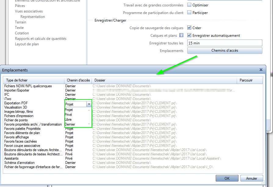

j'ai été dans les options :
plusieurs choix sont disponible Projet / privé/ dernier et Libre
Est ce qu'il y aurais un syntaxe dans le champ "Libre" qui me permettrais de placer les PDF toujours dans le dossier PRJ courant et dans un répertoire PDF ?

à mon avis c'est à toi de le régler dès le départ justement ...perso je ne mets rien dans le PRJ ..tout est externalisé dans des dossiers clients ...bien plus léger et plus sur ... Wink
pour ta dernière question je ne crois pas (mais rien de sur ) et je le fais aussi à la mano ...c'est quand même gérable ...

Pas de bidouille particulière pour contourner ces réglages... Sad
Tu peux aussi classer les fichiers par Type dans tes dossiers PRJ pour regrouper tous les fichiers PDF... (et afficher les extensions des fichiers Wink )

we c'est ce qu'il me semblais .. je penssais qu'il exiqtant une commande dos avec des %/% un truc bien compliqué qui m'aurais permis d'y arrivé mais temps pis .
Oui Bertrand pour le groupement par type c'est une bonne solution Okay
et merci Phil pour les remarques j'ai fait dernièrement une clean std (un truc du genre Mr. Green ) et j'ai oublié de reregler mes options Okay je m'en occupe tout de suite

les options peuvent aussi s'enregistrer ... Wink
