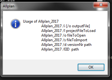

Pour charger un .ndw, en allant dans le dossier où se situe l'exécutable d'Allplan 2017, j'ai tapé :
Code:
Allplan_2017.exe /?
pour obtenir l'aide associée à cet exécutable. J'ai obtenu le résultat qu'on voit sur l'image jointe.
J'ai donc pu taper en ligne de commandes :
Code:
Allplan_2017.exe /o PathToMyNDWFile/MyFile.ndw
et cela a fonctionné.
En revanche, pour importer un fichier (donc pas quelque chose provenant d'Allplan), l'option indiquée (/s) ne semble pas fonctionner. Du moins, quand je tape la commande suivante, rien ne se passe.
Code:
Allplan_2017.exe /s PathToMySKPFile/MyFile.skp
Pourriez-vous m'indiquer comment il est possible d'importer un fichier sous Allplan sans utiliser l'interface graphique ?
Merci à vous !
