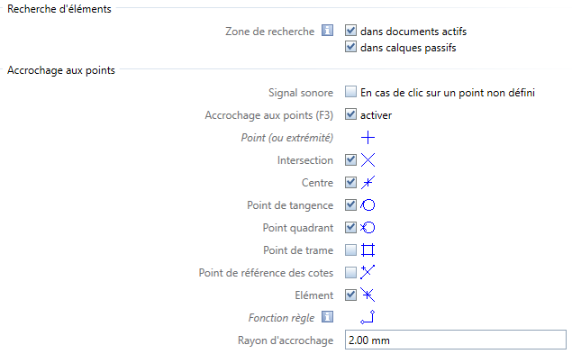

Je suis retournée dans le menu dédié des options, tous les points d'accroches sont cochés, le rayon est mis à 1mm. Pouvez vous me confirmer que ce rayon est bon?
Par ce que là, ça me rend dingue, je n'arrive pas à choper le point d'intersection de 2 cercles, même en zoomant à fond, il ne veut pas de ce point grrrr

Les réglages par défaut :

Bon, en mettant les réglages comme BCO (merci!), j'ai pu choper mon intersection ! J'avais un rayon de 3mm au lieu de 2mm et l'accroche au point de référence de côtes était actif (mais je n'ai aucune côte sur mon calque et pas de calque passif dessous?!)

F3 est le raccourcis calvier qui permet d'activer et désactiver l'option accroche aux objets
