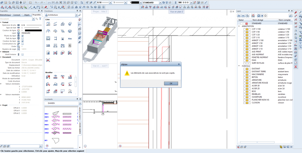

J'ai un petit problème. j'ai placé une poutrelle sur le mauvais calque. pour le déplacer, je souhaite faire un couper coller. j'ai jamais eu de problème à utiliser cette méthode jusqu'au moment ou j'ai mis des coupes associatives.
il m'indique que les éléments de mes coupes associatives ne sont pas copiés.
Du coup, j'ai supprimé mes coupes associatives, mais ça n'empêche pas allplan de m'indiquer toujours le même message. Une idée?
La solution temporaire consiste à effacer l'objet et le recréer mais y a t'il une autre solution car sinon, ça veut dire que le projet est quasi figé une fois qu'on réalise les premières coupes associatives...

Sur le calque où tu as la poutrelle, tu peux la déplacer de 200 mètres (ou plus, l'idée c'est de sortir l'élément du volume de coupe) suivant l'axe X, ensuite tu pourras la couper (ou copier), puis sur le calque où tu souhaite la coller, tu colle à la position initiale et tu re-déplace de 200 mètres

laisse tomber copier /coller d'un calque à l'autre .... il y a pour ça une fonction dans allplan : copier ou déplacer d'un document à un autre ... Okay

En passant par le pilote projet, ça marche plutôt bien.

le pilote de projet sers à copier des calques sur d'autres projets ou dans le même projet ..je ne crois pas qu'on puisse copier ou déplacer des objets présents sur ces calques sur d'autres calques ... Wink
