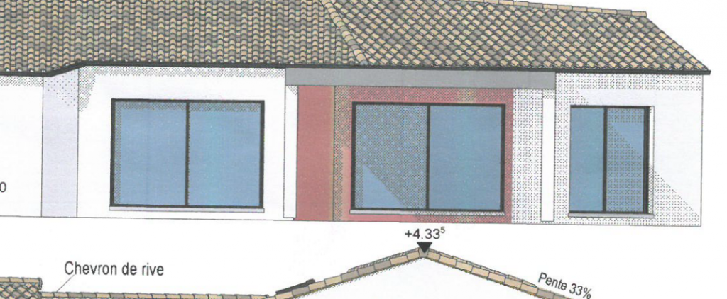

bonjour a tous,
Voila mon soucis, lors de l'impression de mes façades en surfaces d'images, un tramage apparaît et vient enlaidir les textures.
Cette trame n'apparait pas a l'écran, et disparaît à l'impression si je fait un export PDF.
Etes vous dans le même cas? y a t il une solution?
Allplan 2017, imprimante Kyocera Taskalfa 2551ci.
Merci d'avance.

MessagePosté le: Jeu 8 Juin 2017 - 15:14    Sujet du message: Tramage sur façades en surfaces d'image Répondre en citant
même problème que toi , et j'utilise la même solution que toi -> export pdf puis impression depuis pdf

avez vous réglé dans les options "surface d'images en haute qualité" ... juste pour voir car c'est bizarre je n'ai pas ce bug...

Persos j'ai rencontré le problème notamment avec les hombres qui apparaissaient avec des gros points et en changeant les propriété dans l'imprimante (en bataillant pas mal), j'ai réglé le problème. Okay
de mémoire il me semble qu'il fallait changer la compatibilité des types de RIP (c'était réglé sur RGB et il fallait se mettre sur cmjn).

MessagePosté le: Jeu 29 Juin 2017 - 16:21    Sujet du message: Tramage sur façades en surfaces d'image Répondre en citant
Option surface d'image haute qualité est bien coché, mais le soucis est toujours la...
Pour les paramètre de l'imprimante, c'est un peu l'usine a gaz et je n'y crois pas trop vu que l'impression du même document mais en PDF fonctionne bien.
Je pense plutôt a un paramètre Allplan , mais lequel....

et justement en enlevant ce paramètre et en réglant comme paupiette

MessagePosté le: Jeu 29 Juin 2017 - 16:44    Sujet du message: Tramage sur façades en surfaces d'image Répondre en citant
Je pense pourtant que cela vient bien des paramètres de l'imprimante... C'est chiant de batailler la dessus mais maintenant que j'ai trouvé le bon réglage je n'ai plus de problème et je ne suis plus obligé de passer par le pdf pour avoir ce que je veux.
Donc je pense que cela vaut le coup de batailler une fois pour toute (mais c'est sûr que c'est vraiment chiant). Okay

MessagePosté le: Jeu 29 Juin 2017 - 19:39    Sujet du message: Tramage sur façades en surfaces d'image Répondre en citant
J ai le meme problème, depuis des années et cela persiste sur différents type d imprimante : Traceur, jet d encre , laser de marques différentes... Pour moi, il doit il y avoir un réglage ds le logiciel ...reste a savoir ou...

MessagePosté le: Jeu 29 Juin 2017 - 21:53    Sujet du message: Tramage sur façades en surfaces d'image Répondre en citant
J ai signalé le problème et même envoyé des scans des rendus des façades pour qu ils se rendent bien compte mais personne n a trouvé de solution...le problème est en fait apparu qd le calcul des ombres s 'est automatisé ds le logiciel .il faudrait faire un test d impression d une facade sans le calcul d ombres et un autre test d impression de la facade avec et voir la différence..j essaierai qd j aurais un moment...

MessagePosté le: Ven 30 Juin 2017 - 12:55    Sujet du message: Tramage sur façades en surfaces d'image Répondre en citant
on a le même problème, la hotline est paumé et bien au courant du problème, ils n'ont pour le moment pas d'autre solution que de nous dire de passer par le PDF

MessagePosté le: Ven 30 Juin 2017 - 14:05    Sujet du message: Tramage sur façades en surfaces d'image Répondre en citant
j'avais déjà vu ça chez un client mais il y a très longtemps ...faudrait que je me rappel ce qui avait été fait ...
