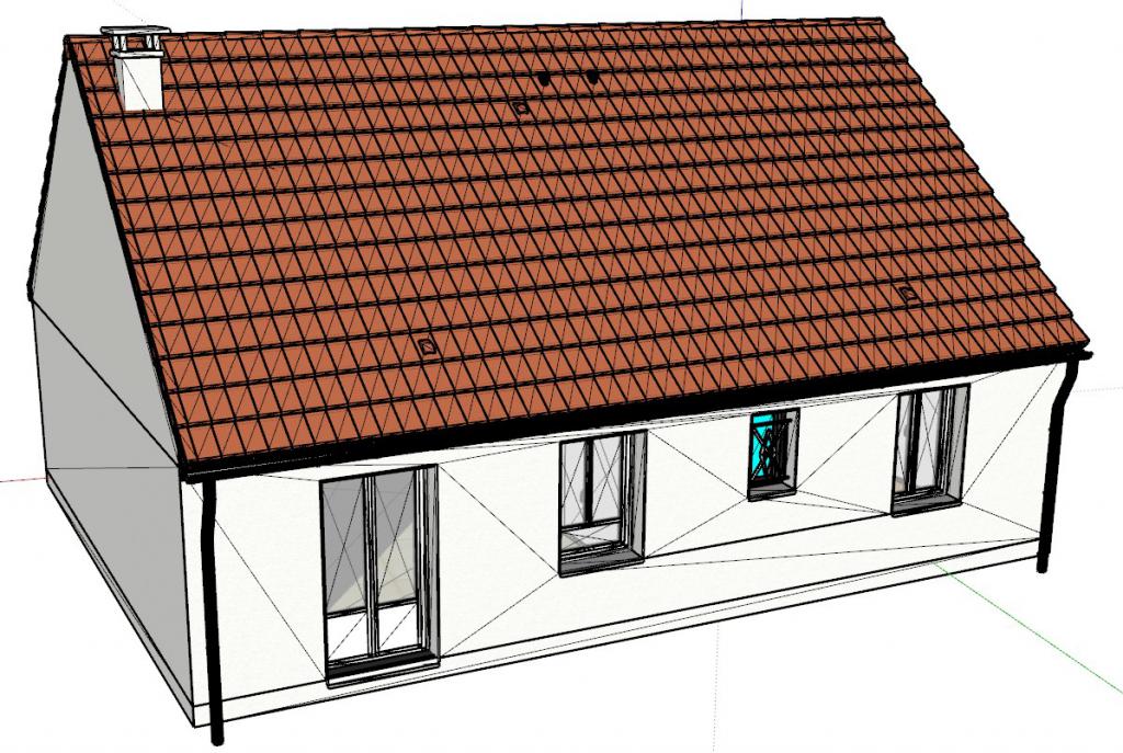

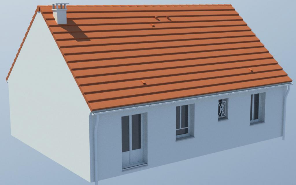

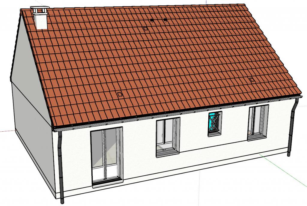

Si j'ai bien compris tu dessines sur Allplan et pour les besoins du client tu fais une exportation au format SketchUp vers Sketchup Pro.
En ouvrant SketchUp Pro tu vois pleins de polygones... Tu peux faire ce réglage dans SketchUp Pro
Cinerender Allplan :
SketchUp : (Polygon)
Tu vas dans l'onglet affichage, puis tu décoches "Style d'arêtes" puis arêtes

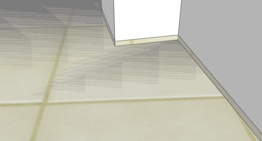

Même si j'ai coché "importé les textures" dans Allplan quand tu fais un zoom dans SketchUp.
Obligé de faire un paramétrage plus poussé dans SketchUP pour avoir un résultat satisfaisant pour les textures
Essaie de faire ton importation au format *.Fbx c'est un format qui fonctionne bien avec plusieurs autres logiciels

j'ai essayé ta méthode GWAD 971 et ça marche bien par contre ça marche uniquement avec SKP. mais c'est un début ; Merci Okay
