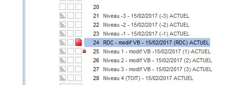

Salut à tous !
Voilà, j'ai un petit soucis :
J'ai parfois des calques verrouillés (avec le petit cadenas rouge), comme si quelqu'un bossait sur le calque en question depuis un autre PC.
Après vérification, personne n'est dessus.
J'ai déjà refait toute mon électricité sur un ancien projet car faute de temps pour chercher la solution au problème.
Et là, en ré-ouvrant ce projet, j'ai un niveau qui rencontre le même soucis.
Rien de bien grave, car le projet est en cours et que je ne bosse plus dessus pour l'instant.
Mais si on me demande de revenir dessus... Shocked je ne voudrai pas me refaire les tracés.
Déjà fait le Clean... etc...
Vous auriez une solution ?

normalement dans ce cas là c'est un administrateur allplan qui décide qui peut ou pas bosser sur certains calques ..donc puisque vous semblez bosser en vrai réseau allplan il faut regarder de ce coté ... Wink

Ok trouvé !
Après renseignements, il semble que si un PC plante, le calque qui était actif se verrouille.
Il faut donc que le même PC revienne sur le calque pour qu'il se déverrouille.
Je viens de relancer ALLPLAN sur le PC du collègue (et fait les mises à jour par la même occasion )
Le calque n'était pas verrouillé, une fois dessus j'ai quitté, revenu à mon poste et le problème était réglé. Okay
