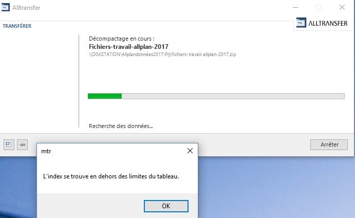

J'ai le souci suivant:
J' ai un fichier prj zip mais quand je veux l'importer avec Alltransfer j'ai le message suivant
Bertrand peux tu m'aider s' il te plait je pense que je ne dois pas le télécharger au bon endroit

Alltransfer n'a peut-être pas le droit de décompacter le fichier ici.
Déplace le fichier en local sur ton ordinateur et recommence...

Merci Bertrand j'ai déjà essayé
Je vais demander à la personne de m'envoyer un prj non zippé

il me semble que ton zip de prj n'ai pas été zippé par all transfert ce qui fait qu'il ne peut pas le dezipper.
lorsque tu exportes un prj avec alltransfer tu as une extension qui est prj.zip ... exactement NOM PROJET.prj.zip ..regarde si tu as ce type d'extension ..si oui alors je n'ai rien dit ...si non alors ça vient peut être de là .. Wink

Et toi, as-tu essayé de le dézipper ?
Le problème est peut-être la manière dont il a été zippé ou l'outil utilisé ou encore le téléchargement si ça a été le cas.
Alltransfer peut décompacter un fichier compacté par un autre outil ou par Allmenu. Il utilise les algorythmes standards de compactage/décompactage de fichiers.

ah ben chez moi cela ne fonctionne pas en tous cas pour un prj qui n'a pas été exporté à partir d'alltransfer Shocked

Le compactage doit mettre tous les fichiers dans un dossier à l'intérieur du fichier ZIP. C'est peut-être ça qui manque...
Mais un clic droit sur le dossier du projet, puis compactage, doit faire un fichier reconnu par Alltransfer.

Je n'avais pas importé le bon fichier zip ( comme on peut le voir sur ma copie d'écran, extension incorrecte)
C'est Philippe qui m'a mis sur la voie avec le nom d'extension correct
Désolé pour le dérangement et encore merci.
