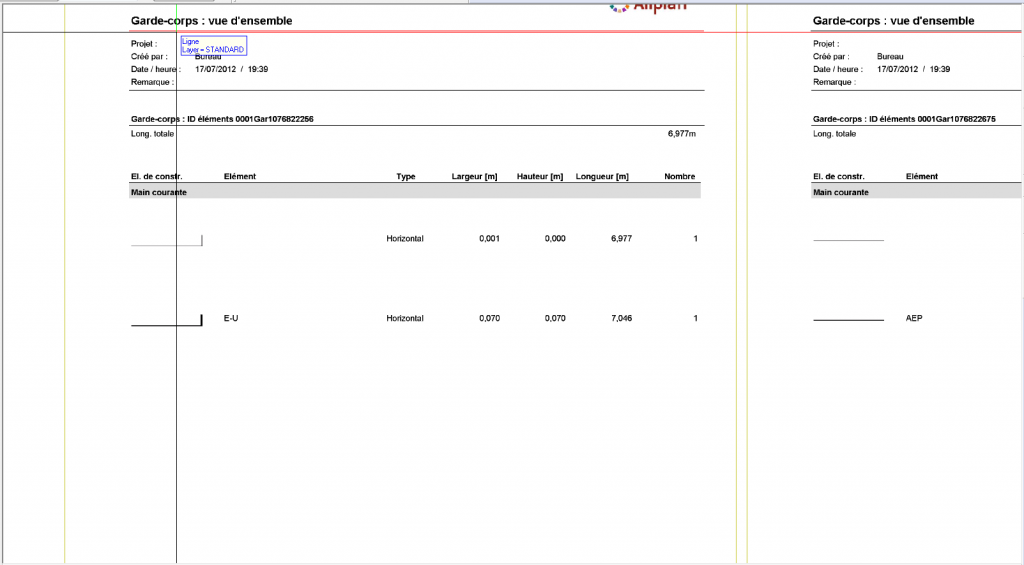

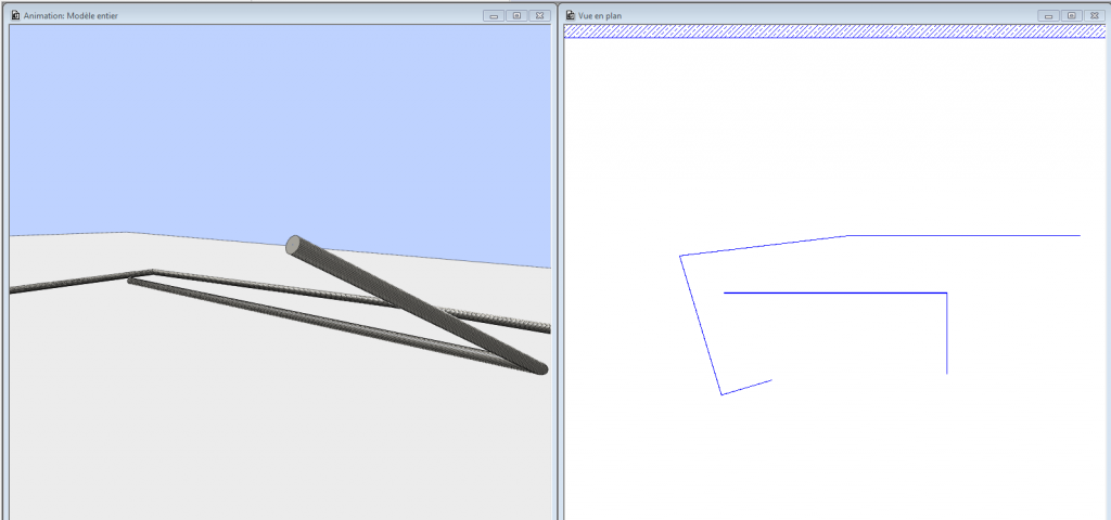

MessagePosté le: Mar 17 Juil 2012 - 19:44    Sujet du message: Canalisations Répondre en citant
si si c'est possible avec la liste garde corps d'avoir des linéaires vois ci dessous.
représentation en 2D par une ligne et en 3D par le volume que l'on souhaite
Récupération du linéaire avec la liste Garde corps.
tu vois qu'on peu Smile
Cordialement A+
Stéphane.
