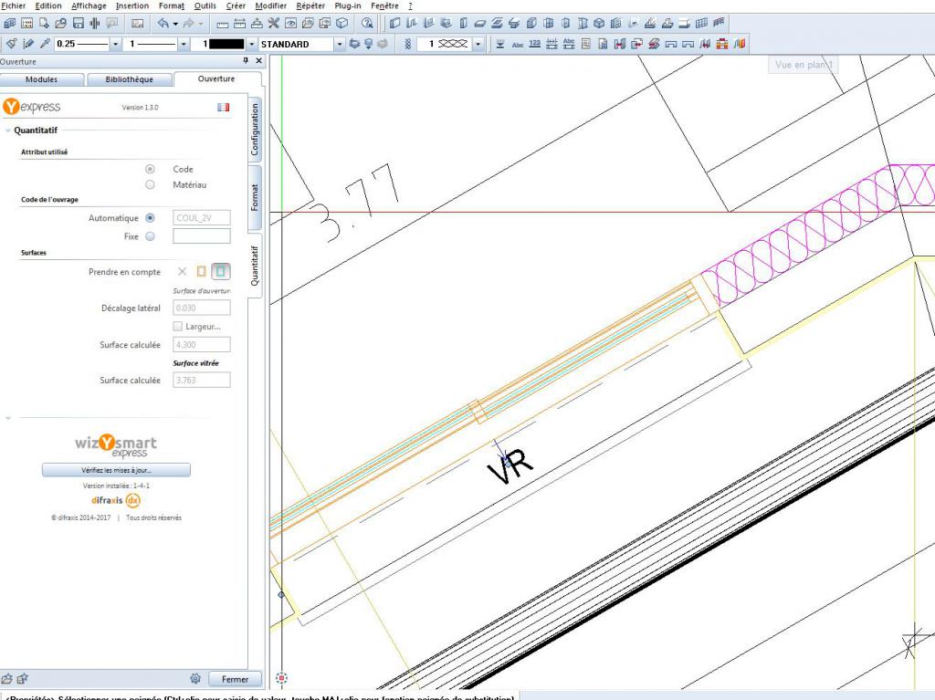

Avec les ouvertures de wizYsmart express, j'ai prévu un calcul automatique personnalisable du vitrage.
Tu peux les utiliser... Wink

MessagePosté le: Jeu 13 Juil 2017 - 11:10    Sujet du message: 1/6eme de surface vitré Répondre en citant
comment fait on pour faire le calcul total des ouvertures ?
merci d'avance
Messages: 5 145
MessagePosté le: Jeu 13 Juil 2017 - 12:15    Sujet du message: 1/6eme de surface vitré Répondre en citant
Les attributs "Part de vitrage" et "Surface en verre" sont renseignés en fonction des choix faits dans les paramètres de chacun des SmartParts.
Il faut qu'il y ait des pièces et utiliser un rapport qui, je crois, n'est pas fourni en standard (ou bien caché dans un des dossiers)... Sad
Je vais vérifier tout ça et je vous transmettrai éventuellement un rapport adapté dès que possible...

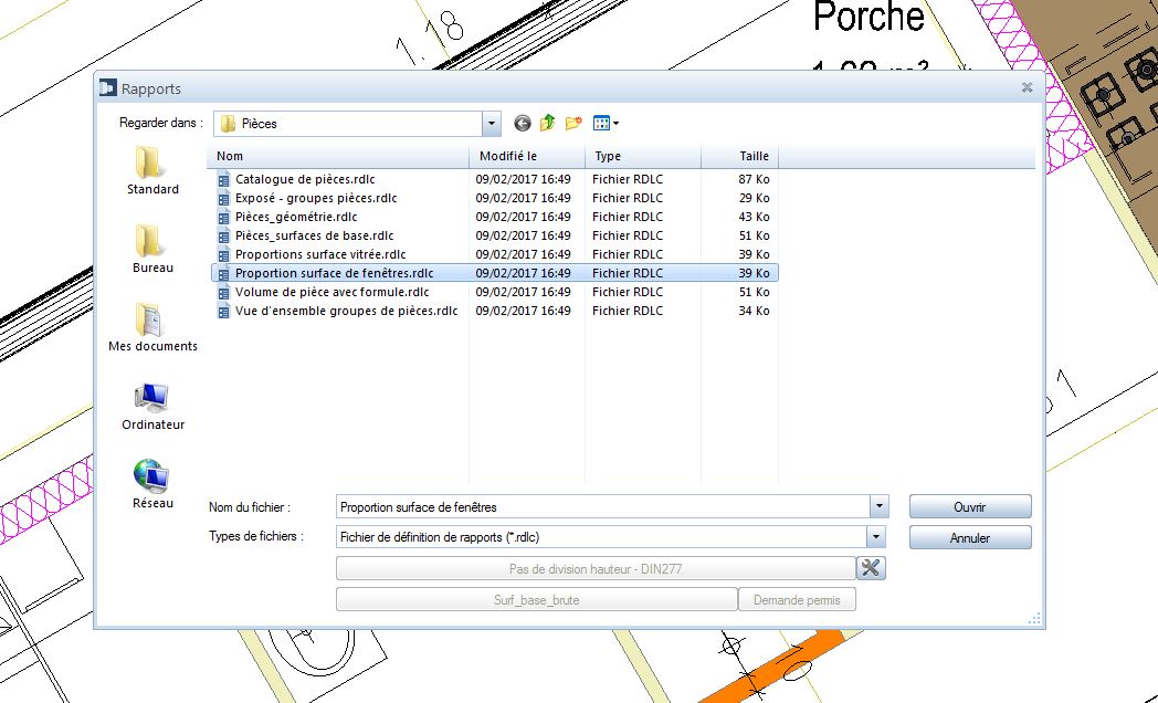

MessagePosté le: Lun 17 Juil 2017 - 09:40    Sujet du message: 1/6eme de surface vitré Répondre en citant
Merci BCO. je ne sais pas si j'utilise bien le rapport mais j'obtiens un rapport vide
Voici les réglages que j'utilise et il y a bien des pièces...
Messages: 5 145
MessagePosté le: Lun 17 Juil 2017 - 10:01    Sujet du message: 1/6eme de surface vitré Répondre en citant
Les rapports standards d'Allplan ne permettent pas d'obtenir ce que l'on veut...
C'est pour cela que j'ai adapté un rapport qui, lui, permet d'obtenir les proportions pièce par pièce mais aussi avec le total des pièces et des ouvertures (voir mon post ci-dessus).
Par ailleurs, il me semble qu'en France, ce n'est pas la surface réelle du vitrage mais la surface de l'ouverture (cadre et parties pleines) qui doit être prise en compte.
