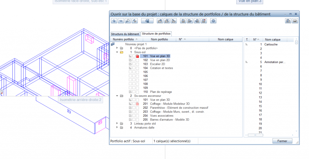

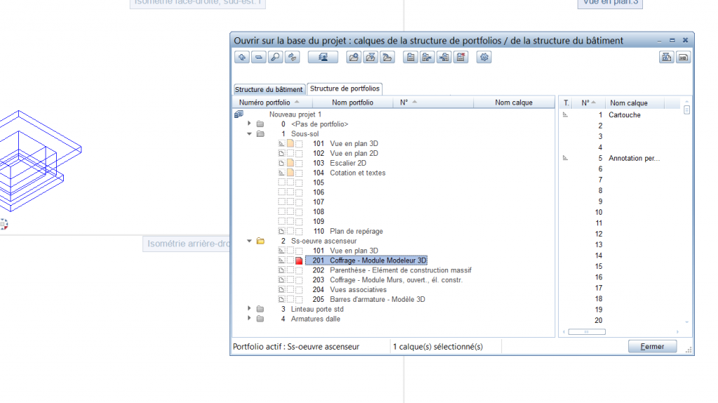

Donc le tuto demande d'utiliser les portefolio au lieu du système de structure de bâtiment. Soit... Il y a un point sur lequel je bloque: peut-on afficher plusieurs portefolio en même temps?
Que je sélectionne l'un ou l'autre portefolio, pas possible d'afficher les deux en meme temps :S Or on voit que les deux éléments sont bien affiché dans le tuto papier. Il y a une option qui m'a échappé?

Impossible d'afficher des CQ de portfolios différents en même temps. Tu remarqueras qu'il est certe en rouge, mais "pâle" donc non actif. Deuxième remarque, tu sais quand même bien qu'il est impossible d'avoir deux calques actif (en rouge) en même temps.

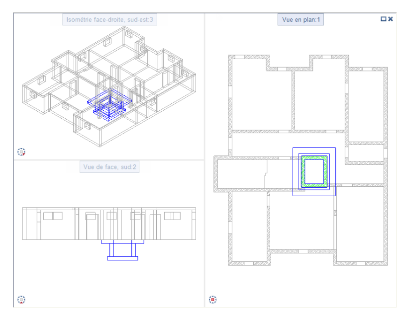

Histoire d'être plus claire dans ma recherche, c'est comment rendre un calque d'un autre portefolio passif et visible à l'arrière plan pendant qu'on travail sur un calque d'un autre portfolio.
Comme ça, ma question est sans doute plus claire Okay
Voici l'affichage qu'envoie le tuto papier d'allplan. : deux objets faisant partie de deux portfolio différent: l'un passif grisé et l'autre actif

Tu peux gérer les calques dans les portfolios de plusieurs manières :
- Glisser-déposer un calque d'un portfolio à un autre = change le calque de portfolio.
- Glisser-déposer un calque d'un portfolio à un autre avec appui de la touche "Ctrl" = place ce même calque dans les 2 portfolios (attention, c'est bien le même calque ! Ne pas faire "Supprimer le contenu du calque" car tout sera supprimer quel que soit le portfolio...)
- Dans la liste complète des calques (partie de droite), clic droit sur un calque et "Assigner temporairement au portfolio en cours" = place ce calque dans le portfolio en cours jusqu'à ce que l'on change de projet ou quitte Allplan.
Une petite astuce pour accéder rapidement à un calque dans la partie de droite quand on a, dans un portfolio (à gauche), un autre calque avec un numéro assez proche de celui que l'on veut atteindre : placer la souris sur le calque et appuyer 2 fois sur "Alt". Allplan ira directement sur ce calque dans la partie de droite.
