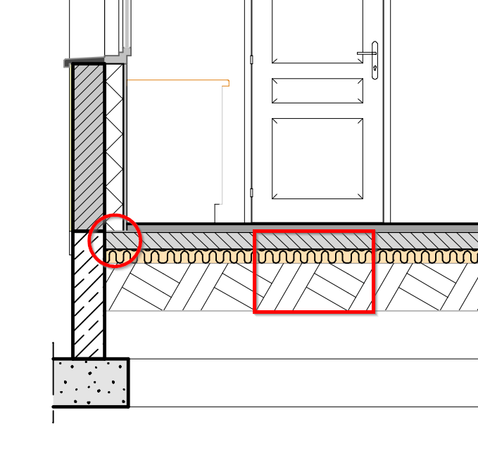

Concernant les dalles multicouches il faudrait deja que les dalles et les murs s'accordent sur les niveaux de priorité . , un plancher est prioritaire sur le mur agglo , mais moins que la cloison de doublage . par contre la cloison de doublage est supérieur à la chape .
Ensuite il faudrait permettre de faire des déborde selon la couche.
Si je fait une dalle multicouche plafond /plancher béton/chape , je fait mon contour à l’intérieur du mur agglo , débord positif de la dalle plancher de 20cm , débord négatif de la dalle chape de l'épaisseur du doublage .
Ou comme mis plus haut la gestion des priorité gère automatiquement les débord positif ou négatif . (MIAO fait cela par exemple)
Si on a besoin d'intervenir sur un contour particulier , le faite d'aller dans l'objet montre les défirent contour (en couleur par ex) , un clic sur un bord puis on affecte la valeur du débord que l'on souhaite .
Citation:
un motif peut peut-être fonctionner...
Oui totalement , mais parfois un motif ne peu pas résoudre certain cas :
ce qui est dans le rectangle est le motif de ma dalle multicouches .
mais on remarque bien que je ne peu pas gérer la remonté d'isolant périphérique , et une liaison dalle isolé d'une dalle non isolé il n'y a pas de remonté a prévoir .
donc dans ce cas je suis concé je suis obligé de revenir appliquer un petit motif après coup (quand j'y pense )

Okay Ça peut effectivement fonctionner comme ça.
J'ai remis récemment une couche Very Happy pour l'amélioration des priorités. On verra ce qui sera retenu pour la version 2020... Wink

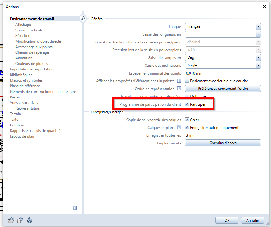

Juju25 a écrit:
... Je trouve cela dommage qu'Allplan n'interroge pas tous ses utilisateurs ...
Il le fond deja .. Shocked
avec " le programme de participation du client " mis en place il y a 1 ou 2 version .
Avec cette fonctionnalité ils savent très bien ce que tu utilise le plus et comment ..
C'est pour ça que je râle depuis un moment .. a quoi bon faire cette fonctionnalité si c'est pour sortir des améliorations sur le modeleur 3D Mad sauf si vraiment on est les seuls a aussi peu l'utiliser

Olivier1, je n'avais pas encore vu cette option dans les paramètres! Effectivement on se demande son utilité...
