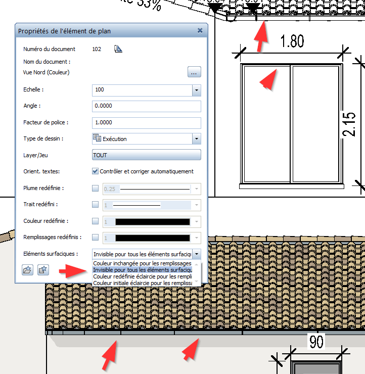

Permettre de supprimer les éléments surfacique en couleurs , mais conserver les ombres surfacique en gris
Messages: 7 278
MessagePosté le: Mer 6 Juin 2018 - 12:34    Sujet du message: Vos souhaits pour les prochaines versions Répondre en citant
sinon ça peut se faire facilement avec les filtres en mode dessin Wink ..mais effectivement permettre de les imprimer ou pas ici non ...donc ce n'est pas "supprimer" qu'il faut que tu écrives ça prête à confusion
Messages: 5 394
MessagePosté le: Mer 6 Juin 2018 - 12:42    Sujet du message: Vos souhaits pour les prochaines versions Répondre en citant
Ça risquerait d'être ingérable car si tu avais un élément gris, il resterait alors que le reste disparaîtrait...
Tu peux faire un calcul faces cachées sans les éléments surfaciques en tenant compte de la lumière. Tu obtiendras alors un résultat tout blanc avec seulement les ombres... Wink
Messages: 4 986
MessagePosté le: Mer 6 Juin 2018 - 15:10    Sujet du message: Vos souhaits pour les prochaines versions Répondre en citant
merci pour vos réponses ,
Phil j'ai pas bien compris le principe du filtre don tu parle
Et Bertrand oui tout à fait pour le calcul face caché mais dans ce cas on est obligé de faire en double les cotations , ou alors faire les cotations sur un autre calque .. à l'ancienne quoi . et concernant la couleur grise , je voulais dire que l’élément surfacique "ombre" soit reconnu et bien à part justement pour par que des couleurs identiques soit masqué ou restent .
Messages: 7 278
MessagePosté le: Mer 6 Juin 2018 - 15:43    Sujet du message: Vos souhaits pour les prochaines versions Répondre en citant
et bien dans le mode dessin donc tu vas dans supprimer et ensuite tu filtres selon les remplissages et allplan t'affiche la liste des remplissage présents dans ton cq tu n'as qu'a cocher celui ou ceux que tu veux supprimer et banco ... Wink
autre solution filtrer par remplissage et un coup de pipette sur celui que tu ne veux plus ..bref plein de solutions comme de coutume dans planplan
Messages: 4 986
MessagePosté le: Mer 6 Juin 2018 - 17:15    Sujet du message: Vos souhaits pour les prochaines versions Répondre en citant
ah ok en mode dessin , j'avais compris en mode mise en page .. je trouvais pas cette fonction ^^
mais bon si c'est faire des corrections de suppression autant calculer un 2eme jeux de façades en noir et blanc , surtout si il y a des modifications après coup Smile , mais ta solution est valide dans mon cas Okay
Messages: 7 278
MessagePosté le: Mer 6 Juin 2018 - 17:23    Sujet du message: Vos souhaits pour les prochaines versions Répondre en citant
c'est tellement vite fais de modifier surtout lorsque tu coches "automatique" que faire 2 jeux de façades est pour moi une perte de temps ...mais effectivement tu peux dans ce cas ... Wink
