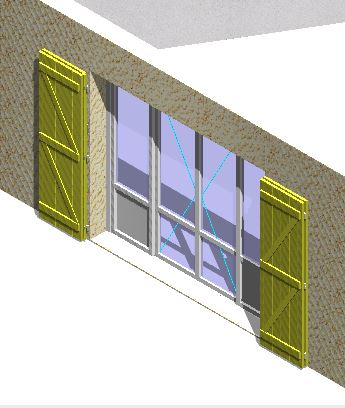

voici un moment que je ne vous ai pas embêté. Je ne sais si c'est la jeunesse ou quoi, mais je n'arrive pas à configurer une porte.
Bon c'est pas une porte simple. porte à 4 ventaux avec deux ventaux latéraux fixes, les deux ventaux du milieu sont double battant, fermeture par 2 volets en deux partie à écharpe.
Les ventaux sont vitrés avec un soubassement plein.
Je travaille avec le smart part de allplan mais je n'arrive pas à réaliser le soubassement plein.
Je vais sur wisYsmart j'ai 4 ventaux battants et pas de soubassement.
Pour les volets pas de soucis.
Et tiens pendant que vous y êtes, pourquoi le vitrage est bleuté ?

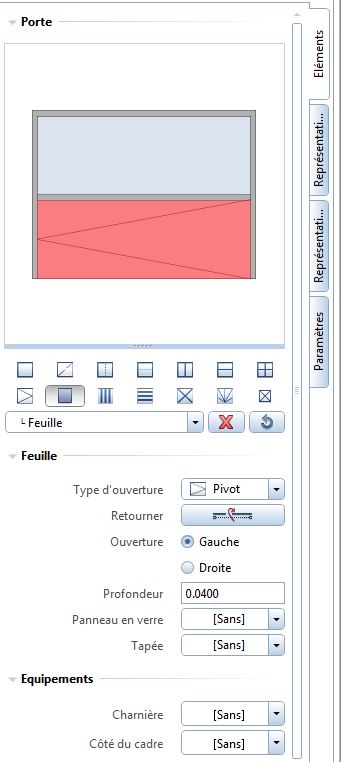

Si si, il y a le soubassement plein dans les baies de wizYsmart. Il faut cocher la case "Avec soubassement" et indiquer la hauteur de ce soubassement à côté...
Pour le vitrage bleuté des SmartParts Allplan, tu peux changer l'aspect utilisé dans l'onglet "Représentation 3D" dans la section "Surfaces".

Pour faire des soubassements avec le smartpart d'allplan, perso je rajoute carrément une feuille
