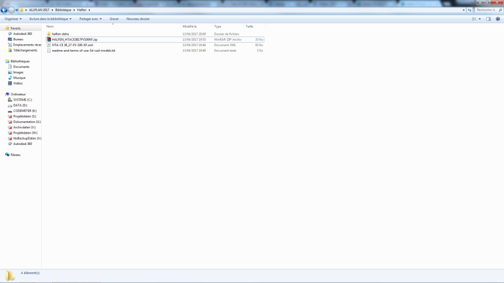

MessagePosté le: Jeu 13 Avr 2017 - 20:57    Sujet du message: Comment ca fonctionne Répondre en citant
salut bco
il y a un fichier xml et un fichier txt
Mitch
Inscrit le: 01 Avr 2017
Messages: 10
Localisation: Spa
MessagePosté le: Jeu 13 Avr 2017 - 20:58    Sujet du message: Comment ca fonctionne Répondre en citant
la en plus grd et recoupé
Messages: 5 149
MessagePosté le: Jeu 13 Avr 2017 - 21:17    Sujet du message: Comment ca fonctionne Répondre en citant
Ah, là, je ne sais pas à quoi correspond ce fichier XML et comment il peut fonctionner avec Allplan. Ça a l'air lié au module Halfen-Deha... Sad

MessagePosté le: Sam 22 Avr 2017 - 18:59    Sujet du message: Comment ca fonctionne Répondre en citant
Je viens de trouver, il faut importer le fichier depuis allplan, format cinema 4d
Messages: 5 149
MessagePosté le: Sam 22 Avr 2017 - 20:12    Sujet du message: Comment ca fonctionne Répondre en citant
Ah oui, C4DXML !... Embarassed
