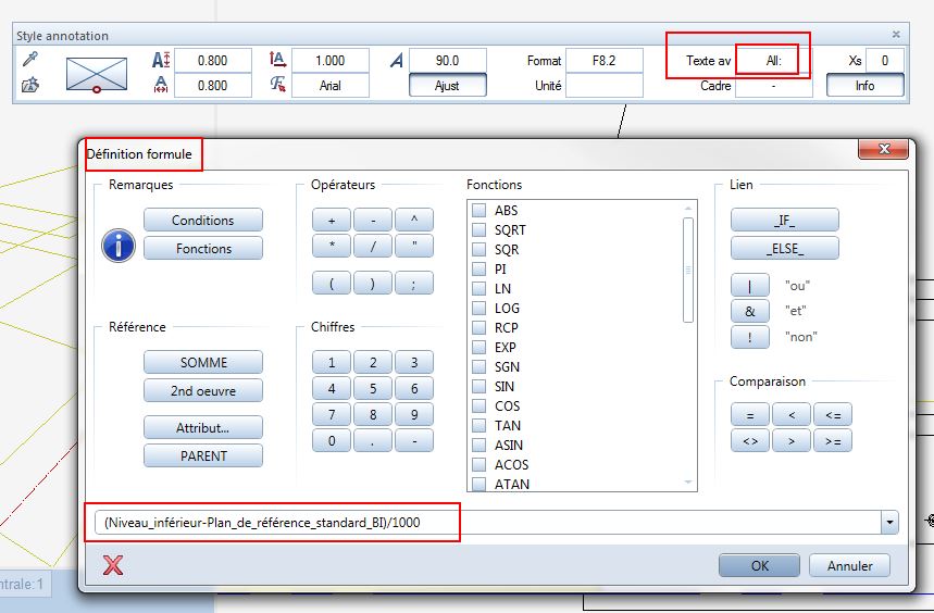

je me remets sur allplan depuis aprés un long moment sans l'avoir utiliser... je nage un peu.
Bref, j ai à ma disposition des macros d'ouvertures, avec les annotations classique ( OB, 120X95 par exemple) et j'aimerai y rajouter les cotes d'allèges automatiquement et qui s'ajuste si je modifie les hauteurs d'ouvertures... pour l'instant je fais clic droit "hauteur d’allége", mais faut le faire a chaque fois et ça m’énerve...
merci d'avance

Bonjour il faut faire un annotation avec les indications suivante :
pour un réutilisation parfaite tu place cette annotation sur une fenêtre et l’ensemble à placer dans un assistant .

donc j'ai paramétré la 1ere fenetre comme tu as mi, par contre la formule ne fonctionne pas.
Messages: 4 478
MessagePosté le: Jeu 13 Avr 2017 - 20:57    Sujet du message: Annotation [ ouverture ] Répondre en citant
oui, mais j'ai sauté pas mal d’étape entre l'image et la dernière phrase ..
il faut penser a sauvegarder l’annotation dans la bible
ensuite clic droit sur baie de fenêtre , "annoter" et chercher cette annotation dans la bible ..

MessagePosté le: Ven 14 Avr 2017 - 08:58    Sujet du message: Annotation [ ouverture ] Répondre en citant
ok ca marche, par contre je suis toujours obligé de faire clic droit annoter...., si je reprend la même baie l'annotation de suis pas.
