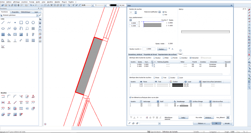

Voilà quelques jours que je fais face à un (petit) problème d'affichage concernant l'épaisseur des traits de mes murs.
Je vous mets une image pour que ce soit plus simple à comprendre.
édit PHILC
Comme vous le voyez, le contour 0.15 n'apparaît pas pour la ligne de contact entre les deux couches.
Ce qui est d'autant plus étrange, c'est que j'ai exactement la même typologie de murs sur plusieurs calques mais le problème n'est présent que sur certains d'entre eux.
Par ailleurs, on le voit à l'écran mais aussi à l'impression.
J'ai essayé de changer les valeurs (épaisseur, layer, couleur, priorité..) mais rien n'y fait.
Et là où c'est encore plus bizarre, c'est que ça se répercute dans les coupes.. mais pas toujours
Si l'un d'entre vous peut m'éclairer, car je bloque là...
Merci d'avance.
Bonne journée.

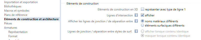

Je précise que j'ai également essayé de modifier les options suivantes :
Mais cela ne change rien, et ce n'est pas vraiment surprenant puisque sur certains calques je n'ai pas le problème comme je le disais.

Pour ton soucis, c'est un peu bizarre car normalement Allplan dessine chaque polygone complètement.
Peut-être qu'un CleanUp réinitialisera l'affichage (Allmenu > Maintenance > Outils hotline > CleanUp)...
theo.hrbr
Inscrit le: 10 Oct 2016
Messages: 65
MessagePosté le: Mar 11 Avr 2017 - 14:04    Sujet du message: Problème d'affichage de l'épaisseur de trait Répondre en citant
J'inclurai des images bien proportionnées à l'avenir Wink
J'ai fait la manip que tu suggères bco mais cela n'a rien changé.
Le problème semble vraiment lié au calque en lui-même, car si je recrée un mur avec les paramètres identiques dans le même calque alors le problème persiste, mais lorsque je crée ce même mur dans un nouveau calque par exemple là aucun problème.
Dans mon travail, je copie ma structure de bâtiment pour chaque nouvel indice en incrémentant de 100 le n° de chaque calque, est-ce que cela pourrait être une cause ? Car j'observe que si mon problème est visible disons dans le calque 520 (indice E), il ne l'était pas dans le calque 420 (indice D).
MessagePosté le: Mar 11 Avr 2017 - 14:19    Sujet du message: Problème d'affichage de l'épaisseur de trait Répondre en citant
C'est un indice. Il y a peut-être (sûrement) eu des erreurs lors de la copie.
Si cela se reproduit dans plusieurs projets, peut-être que ta manière de faire est à revoir.
Comment copies-tu les données ? Passes-tu par le Pilote de projets ou par un Copier-Coller "classique" ?...
Effectivement, lorsqu'un calque est "détérioré", il n'y a qu'un chose à faire, le supprimer et recommencer (en transférant les données via un fichier NDW par exemple ou en enlevant de la copie ce qui dysfonctionne).
Tu peux aussi vérifier que les parallélismes des couches sont bien conservés. Parfois, à force de faire des raccords avec des angles "particuliers", peut-être à cause d'arrondis, les couches des murs ne sont plus parfaitement parallèles. Cela peut aussi être la cause du problème. Dans ce cas, il faut refaire les murs concernés.
