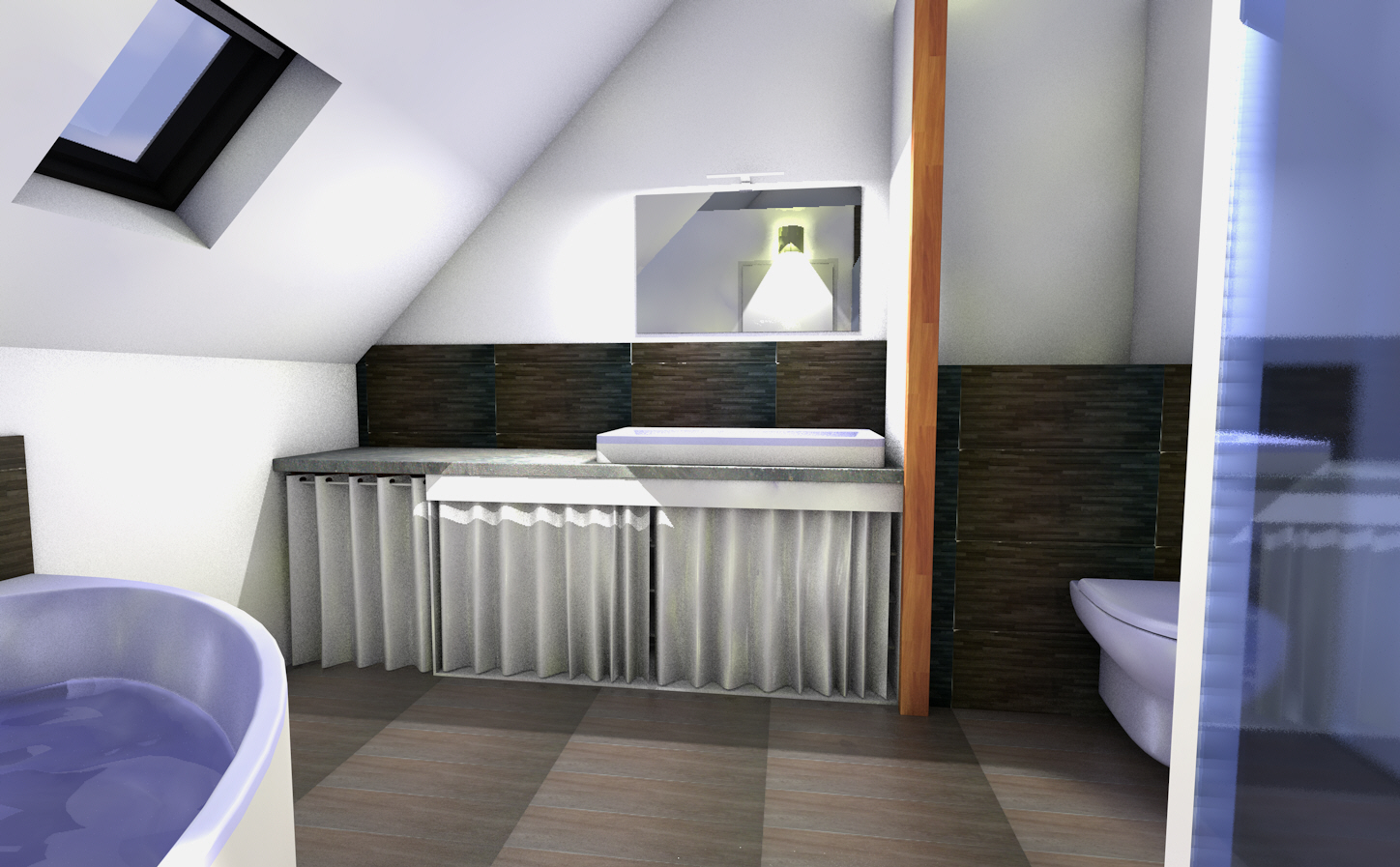

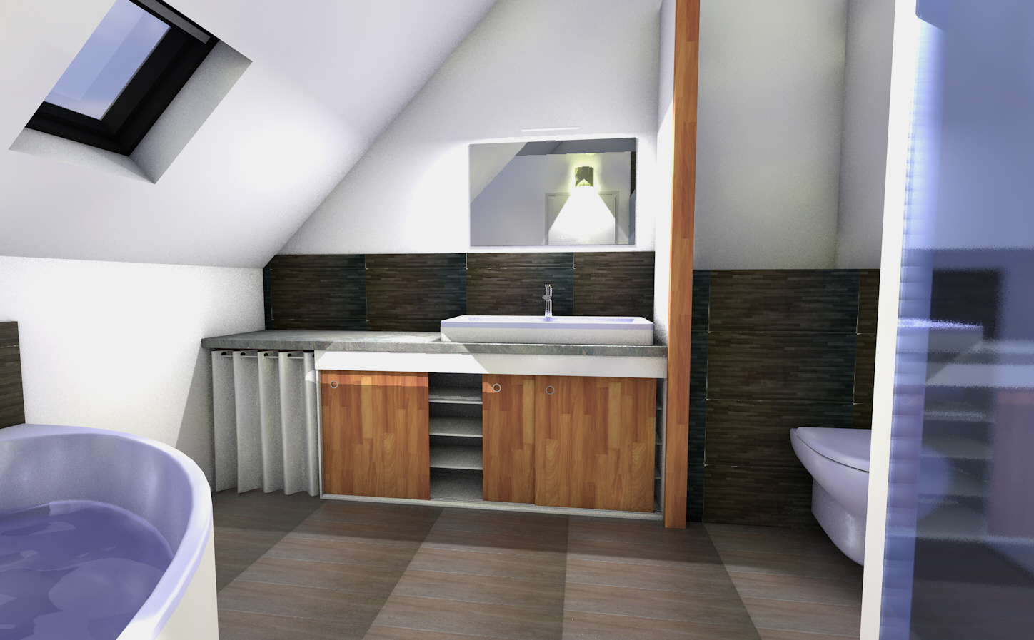

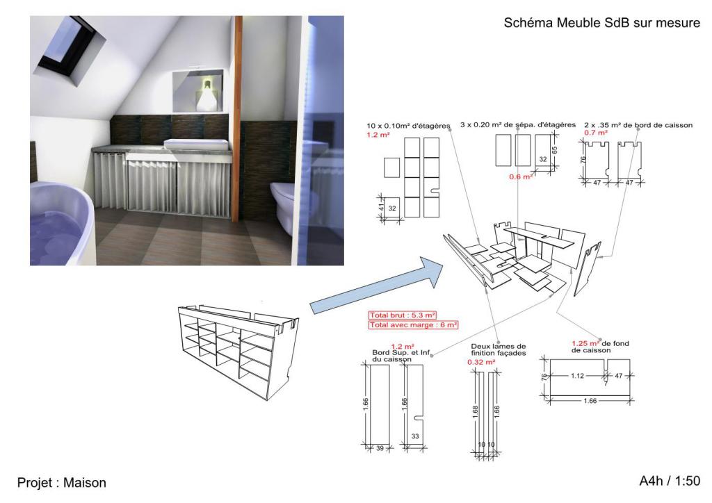

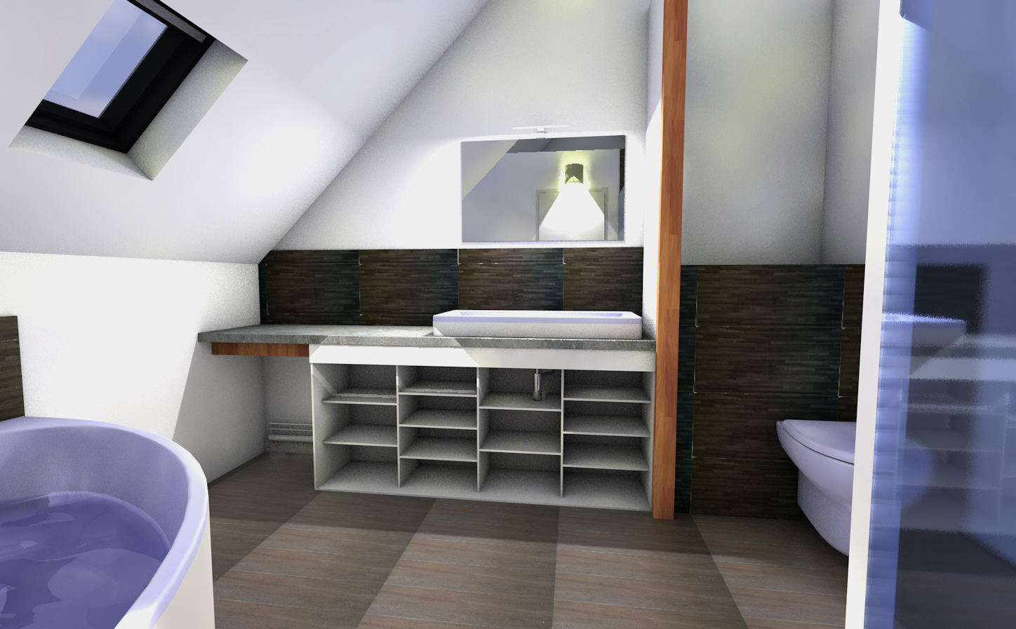

Voilà ma dernière étude :
C'est un vrai Plaisir d'évoluer avec le modeleur 3D ! Une fois le meuble posé virtuellement je l'ai désossé hop direct au magasin pour qu'on me fasse les découpes dans du médium !
Le Rendu du meuble :
Le Rendu avec des rideaux :
Le Rendu avec des porte coulissantes :
Et le descro technique :

Beau travail Okay
Comment as tu fais les rideaux
Petite critique constructive:
Tu devrais surélever le meuble soit avec des pieds ou bien des fixations au mur pour éviter les infiltrations d’eau en bas de meuble, sinon ça finira par gondoler dans le temps.

Graphitus a écrit:
Oui bonne idee, par contre c'est bête je l'ai monté dimanche ... cela dit j'ai retiré quelques étagères (les shampooings ne rentraient pas ) et aussi la planche au sol pour profiter du carrelage que l'on s'est fait c**** à poser !
Du coup je vais mettre un joint silicone afin étanchéifier au maximum les supports et puis on verra bien.

LEMARIE a écrit:
Beau travail Okay
J'ai réalisé un spline 3d contre le dessous du plan de travail et je l'ai dupliqué au sol,
Ensuite j'ai modifié mes points de manière aléatoire (en x et y seulement),
Et enfin j'ai utilisé 'Loft' et cliqué une par une sur les deux courbes ! Okay

beau travail , juste une remarque , le verre (du par douche ?) et l'eau de couleur bleu je suis pas fan ..
Florent
Inscrit le: 24 Aoû 2015
Messages: 83
Localisation: Rennes
MessagePosté le: Mar 11 Avr 2017 - 21:38    Sujet du message: Ameublement SDB Répondre en citant
Oui, c'est pas la première fois que j'ai ce retour sur mon vitrage !
Un peu trop "vendeur" plus que naturel...
Je vais revoir ça Smile

Super boulot.
Pour ce qui est du soft utilisé, l'avantage avec alllpan c'est que tu peux commencer en 2D pour finir en 3D. C'est d'ailleurs hyper puissant comme méthode. On peut par exemple récupérer des profils de corniche 2D autocad et les extruder direct Smile.
Ici une simple coupe du meuble extrudée aurait permis de faire d'un geste le contour et toutes les étagères ;-).
Tu es comme moi tu travailles juste ce qu'il faut pour se donner une bonne idée. Par contre, du médium dans une salle de bain :/. Si l'eau trouve un point d'entrée dans ton médium ca va faire jplaf.

Sympa la méthode spline pour le rideau. Okay
