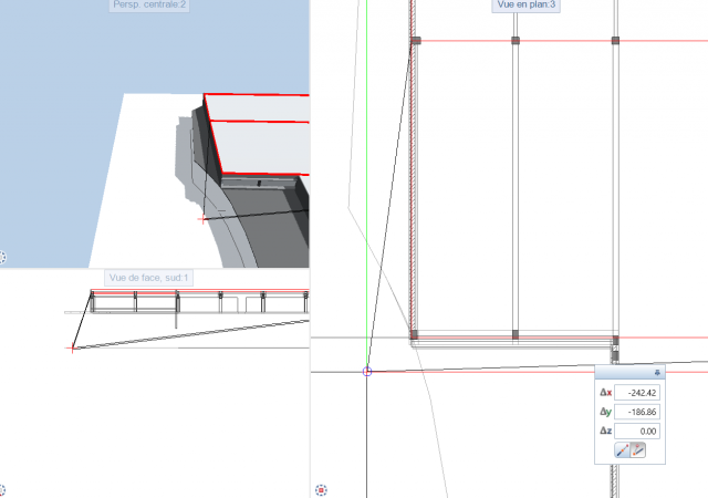

Encore une petite question d'ergonomie Mr. Green
J'ai un objet 3d qui se situe au-dessus du niveau zero (j'ai aps de structure du bâtiment car trop compliqué dans le cas qui m'occupe).
J'aimerais prendre son coin pour l'étirer mais dès que je click sur les noeud en vert pour modifier, e il me déplace bien l'arrête sur le plan horizontal, mais va se caler sur le niveau zero au lieu de rester gentillement à son niveau Mad
Y a t-il une option que je n'ai pas cocher?
j'ai des solutions autre (extruder ou me mettre en coupe en sélectionant modifier des points, mais ce serait tellement plus rapide sans passer par la

Normalement ça suit.
Quel est ton objet ?
Quelles modifications as-tu fait sur cet objet avant ?
Dans quelle vue sélectionnes-tu le point ?

Hello,
merci pour ta réponse
c'est un objet 3d (dalle d'architecture que j'ai reconverti en 3d).
je sélectionne le point dans la vue en plan

Je viens de tester avec une dalle convertie en volume 3D.
Lors de la modification par la poignée, l'aperçu affiche effectivement comme s'il allait se placer au niveau 0, mais finalement, le point est conservé au bon niveau une fois déplacé.
Pour éviter cet aperçu "infidèle", tu aurais pu soit conserver la dalle en tant que dalle, soit faire directement un volume 3D. Dans ces 2 cas l'aperçu lors de la modification ne "redescend" pas à 0.
Pourquoi avoir converti ta dalle en volume 3D ?...
