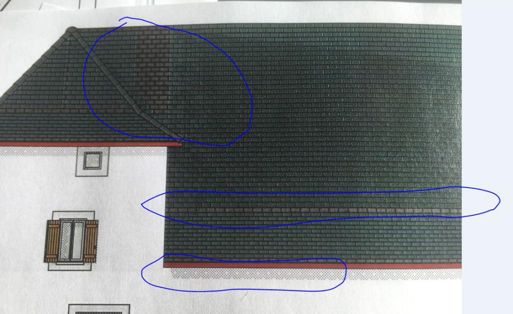

Bonjour, j'ai un souci notamment avec mes ombres à l'impression.
Je suis obligé d'enregistrer mes plans en pdf pour avoir une sortie net.
Si je lance directement depuis allplan l'impression j'ai mes ombres qui ressemblent plus à pleins de petits points et j'ai des taches qui apparaissent régulièrement dans me toitures ou alors la couleur des murs de l'étage ne sont pas tout à fait pareils.

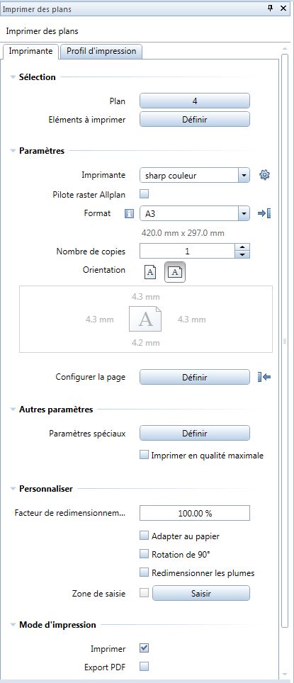

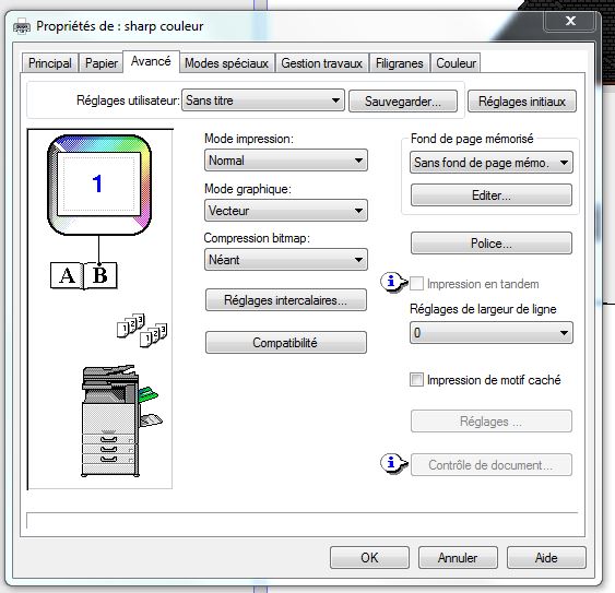

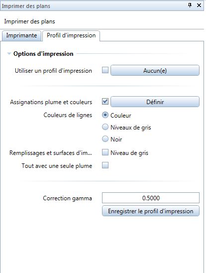

Voici quelques captures d'écran de mes réglages d'impression

ceci dit ton imprimante est réglée sur vecteur (mode graphique) ...doit y avoir sur le mode image autre chose que standard..à mon humble avis et sans avoir vu tous le reste ça peut venir de là ...

J'ai trouvé!!! le problème venait bien du réglage de mon imprimante!
Le type de RIP était en RGB (ce qui donnait le problème des taches) et le motif sur standard (problème de représentation sous forme de point).
