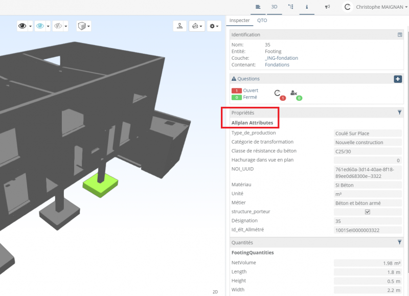

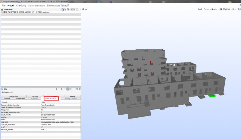

Il ne faut pas se faire de soucis pour les attributs car même non standards, ils sont exportés dans un onglet Allplan Attributes.
Par contre, lors de l'export IFC, attention à la case export certifié CV2.0 : si c'est coché les données géométriques (donc les quantités) ne seront pas exportées en clair dans l'IFC et donc, la hauteur, l'épaisseur, ... étaient invisibles dans BimSync
