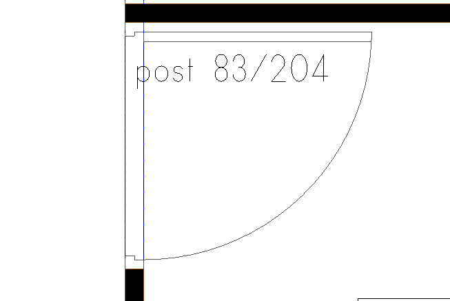

Je ne trouve plus l'option qui permet de faire suivre l'annotation avec le sens d'une ouverture.
Je précise que c'est une macro.
Une idée?

J'ai essayé et ça ne change rien.
Quand je mets la porte et que je change le sens d'ouverture, l'annotation suit.
C'est quand j'utilise la fonction "Retourner une macro d'ouverture" qu'elle ne suit pas.
J'ai pourtant bien regardé dans les options mais je vois pas où ça se règle

C'est parce que l'annotation n'est pas intégrée dans la macro mais vient avec la macro lorsque l'on place l'ouverture. La retourner ne retourne que la macro, pas l'annotation.
Dans ce cas, il faut soit réannoter la macro, soir utiliser la fonction de symétrie et sélectionner les deux.

Bonjour, il me semble qu'il faut utiliser l'annotation personnalisée. D'après mes souvenirs tu crées ta macro porte, puis tu crées l'annotation personnalisée que tu lies avec ta macro puis tu réenregistre le tout en tant que macro. Je l'ai fait depuis plus de 12 ans et cela à toujours marché, tu peux utiliser n'importe quel outil de retournement, symétrie ou autre le texte reste toujours bien positionné et dans le bon sens. Quand tu sélectionne ta macro, ton annotation est automatiquement sélectionnée, à l'inverse quand tu sélectionne ton annotation ta macro n'est pas sélectionnée.
