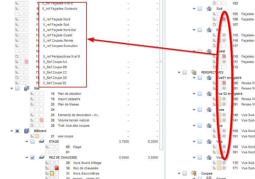

Autre possibilité plus complexe, réserver dans la structure de bâtiment des calque de dessin ou tu importera sous forme d' X_Ref, et tu utilise les calques xref pour les mise en pages de plans

Comment importer en X_ref ?
au passage comment copier le contenu d'un calque sur un nouveau calque ?
D'avance merci
MessagePosté le: Mer 15 Fév 2017 - 10:25    Sujet du message: Cotation Répondre en citant
-> en haut , menu Insertion , puis Xref.
plusieurs solution:
ouvre tous les Layer , puis Ctrl A +Ctrl C , nouveau calque Ctrl V
ou Menu Édition , Tous sélectionner , puis copier , puis nouveau calque et enfin coller à la position initial.
ou encore par le menu Fichier puis pilote de projet, va sur le calque concerné et copier vers .
