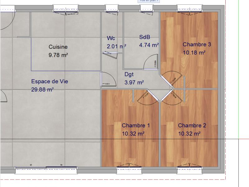

Mon deuxième souci est l'échelle disproportionnée des revêtements de sol "réalistes" de mes pièces. Si j'affecte une surface carrelage, prise sur ton assistant de pièces par exemple, mes carreaux font 5mx5m au lieu de 30cmx30cm. Certes, la mode est aux carreaux de grande dimension, mais là, ça va être compliqué à poser, même avec un double encollage...

et ensuite avec la fonction affecter des éléments surfaciques à des pièces , surfaces ,étages ...tu vas pouvoir assigner en plan des surfaces ,hachures , motifs (ce que tu veux en fait) et aussi du coup type de surfaces qui je le rappelle prennent le pas sur les hachures motifs et remplissages en les remplaçant justement en fonction du type de dessin , chose qui ne fonctionne pas avec des hachures simples ..
et c'est ici que cela devient intéressant car c'est là que tes types de surfaces vont changer en plans et correspondront à tes types de dessins enregistrés auparavant ...mais il faut travailler en mode bureau pour que tous les autres projets reprennent ces assignations lorsque tu vas les passer en mode projets et qu'ils vont récupérer à ce moment là les paramètres créés en mode bureau ...
oui voilà, c'est bien celui là qui m'a permis de relier mes pièces aux différents look des types de dessin
pour les types de dessin de Bertrand, si j'ai bien compris, il bosse sur les types de dessin d'allplan par défaut en fait. Logiquement, si on ne les vire pas pour les remplacer par des persos, ils fonctionnement. Par contre, ses assistants pièces sont prévus pour montrer des surfaces en animation, mais pas en plan comme ce que je souhaite.
Sur ce, mon cerveau ayant déjà bien assez chauffé pour ce soir, je vais dodoter ! Il sera bien temps demain de mettre mes surfaces à la bonne échelle Wink
