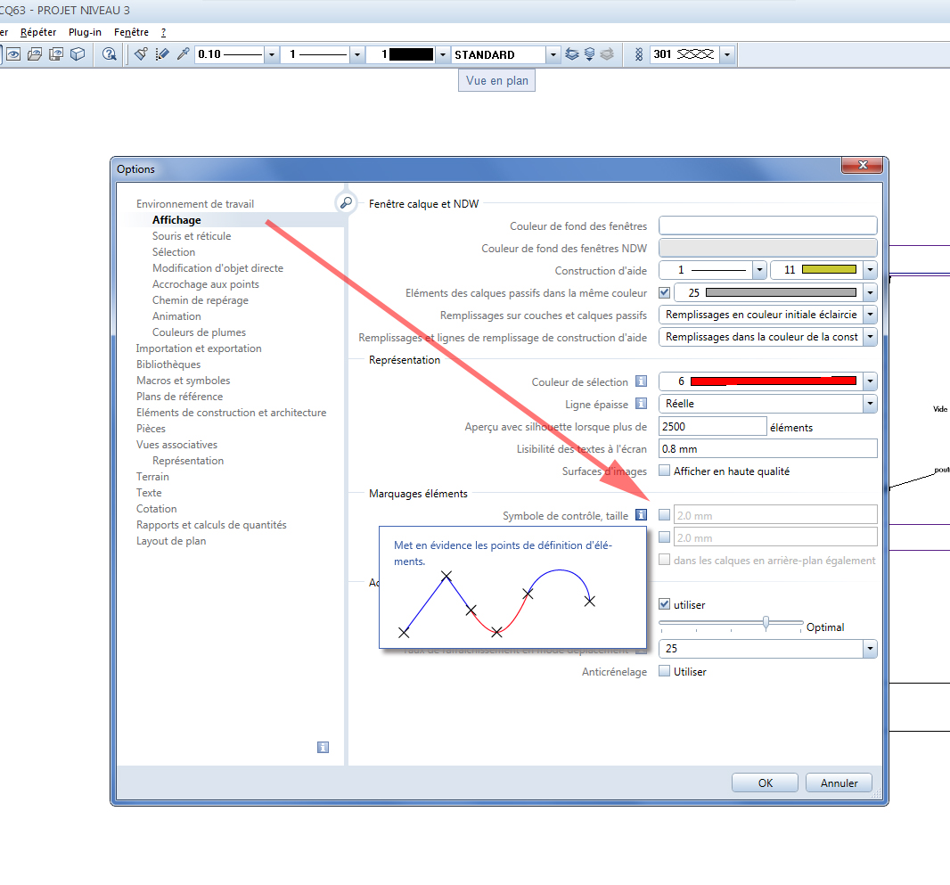

en fait ce n'est pas un bug mais un mauvais réglage du surement à une erreur de manipulation ... Wink
MessagePosté le: Mer 8 Fév 2017 - 00:20    Sujet du message: Bug croix extrémités des lignes Répondre en citant

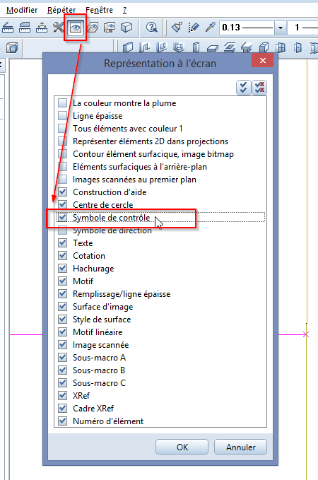

tu a pas activé le symbole de contrôle ?
même chose que Phil mais avec "représentation à l’écran"
MessagePosté le: Mer 8 Fév 2017 - 00:52    Sujet du message: Bug croix extrémités des lignes Répondre en citant
oui mais ce que tu montres n'est que l'activation ou non à l'écran ..même si activés s'il n'y sont pas dans les options ils n'apparaitront pas de toutes façons .. Wink
mais c'est aussi à voir ...

En effet c'est ça merci beaucoup Olivier t'es un chef c'est bien le symbole de controle qui était activé, par contre ce n'est pas moi qui l'ai activé bizarre....
En tout cas tu m'as éviter des heures de galères merci encore et bonne journée
