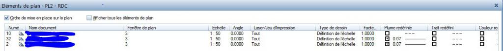

je rencontre un petit soucis dans la mise en page de mes plans. En effet, quand j'insère mes plans sur ma page, ces derniers sont dissociés, c'est à dire chacun dans une fenêtre de plan différente. Pas évident donc de changer l'échelle ou le type de dessin...
J'ai beau chercher, je ne trouve pas d'option concernant cela. J'ai bien essayer d'insérer manuellement mes plans, en copiant/remplaçant à partir d'une fenêtre existante mais sans succès. Si quelqu'un à la solution !
(ce que j'ai actuellement)
Je les ai inséré en même temps, mais chacun est sur sa propre fenêtre.

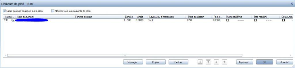

ce que je voudrais avoir
En espérant avoir été assez clair  Okay

C'est pas tant le fait de les superposer le problème, mais que ces derniers dépendent de la même fenêtre de plans.
Dans mon cas, pour déplacer mon plan, il faut que je sélectionne tous les plans que j'ai superposé. Dans le cas de ma dernière image, les plans sont rattaché à une seule fenêtre de plan, les rendant lié et plus facilement manipulable

Excatement, mais c'est le cas dans mon dernier screen. Cependant, pas moyen de trouver le pourquoi du comment...
Je dois passer à coté de quelque chose..

On peut tout regrouper avec "Fenêtre de plan", soit en créant la fenêtre avec une sélection de calques, soit en créant la fenêtre à partir des calques déjà placés dans la mise en page. Ils seront alors regroupés et tous sélectionnés si on veut déplacer la fenêtre de plan.
Sinon, "Ctrl+A" pour tout sélectionner d'un coup... Wink
