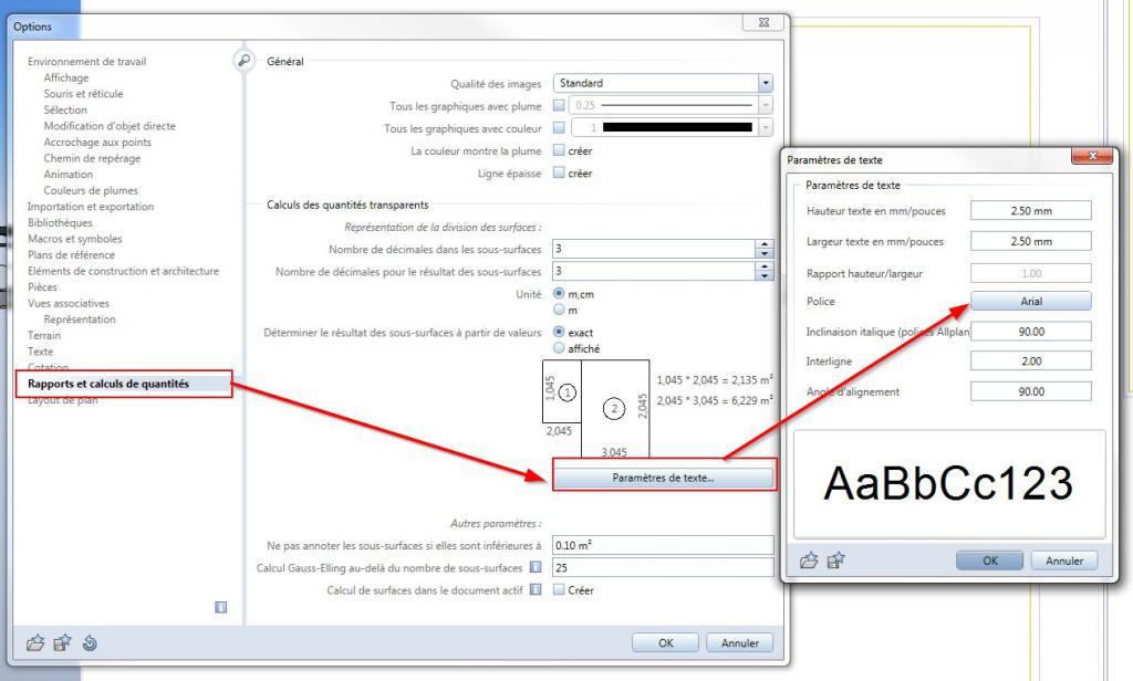

MessagePosté le: Jeu 2 Fév 2017 - 22:57    Sujet du message: repertoire Assistants sous Allplan 2017 Répondre en citant
Merci Olivier, je n'avais pas pris le temps de regarder dans les options... Embarassed
