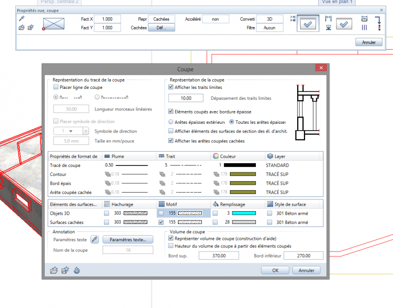

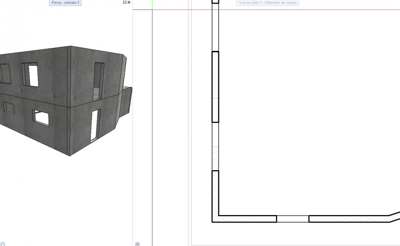

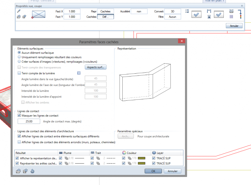

MessagePosté le: Ven 7 Avr 2017 - 19:29    Sujet du message: Affecter un style de dessin a une vue Répondre en citant
Pour la gestion des impacts, je fais une coupe horizontale (clic dans le cercle) avec un regard vers le haut.
Je place cette coupe sur un calque à part nommé par exemple Impact R+7.
Bord Inférieur de la coupe : dans la hauteur de mon seuil
Bord Supérieur de la coupe : dans les ouvertures
en capture les options utilisées et le rendu (PS on peut faire des favoris d'options pour les coupes)
