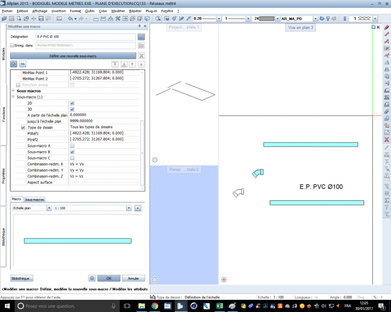

J'ai pas mal avancé sur mon projet, pour vous tenir au courant, j'ai choisi de travailler sur Excel. J'ai crée un rapport AllPlan qui me sort un maximum d'informations sur mon bâtiment, à partir du quelle, mon tableur excel iras chercher les informations pour créer mon quantitatif. C'est un travail conséquent, mais ça correspond à notre besoin.
Cependant je suis confronté à un problème aujourd'hui. Comment quantifier les réseaux ? Je partais dans l'idée de créer des macros sur lesquelles on ne pourrais agir seulement sur la longueur. Le reste des valeurs seraient invariables. Et ce, uniquement en 2D puisque ici la 3D ne m’intéresse pas. Je pense pas que ce soit bien compliqué mais je suis incapable de faire ça... J'ai ouvert le module "Macro", mais je suis incapable de lui expliquer ce qui est variable ou pas. Pouvez-vous m'éclairer un peu ?
Pour imager mes propos au cas ou ne pas été clair, je voudrais seulement pouvoir ajuster la longueur et vous voudrais que largeur reste fixe. Même chose pour mon coude qui lui devras rester fixe.
Merci d'avance

MessagePosté le: Lun 30 Jan 2017 - 12:50    Sujet du message: Automatisation des quantitatifs Répondre en citant
Dans ce cas, c'est formation sur les macros Allplan qu'il te faut peut-être...
Pour faire court, ce sont les points de référence (REF1 et REF2) qu'il faut placer judicieusement (à l'axe ?) de ta macro pour indiquer que seule la longueur sera affectée. Pour le coude, il faut désactiver la déformation.

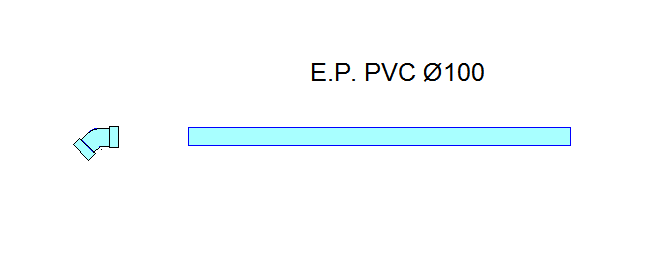

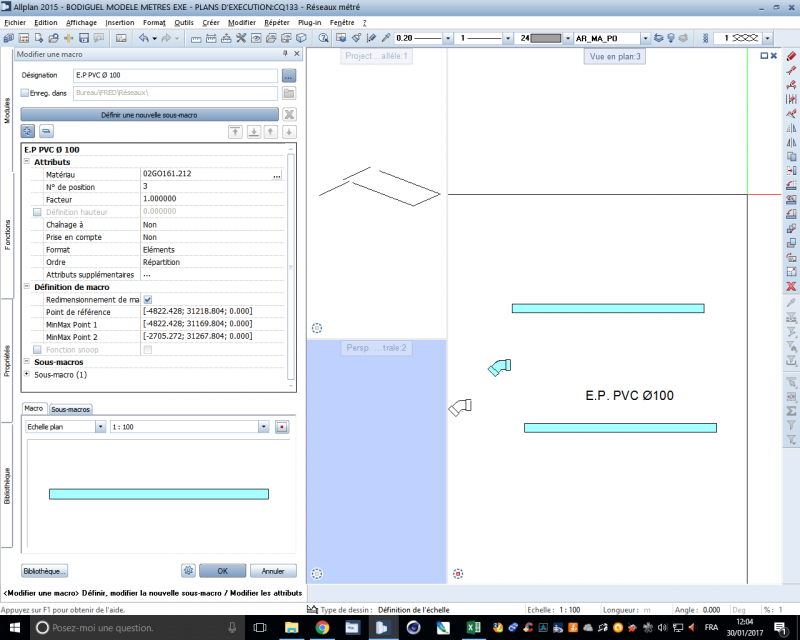

MessagePosté le: Lun 30 Jan 2017 - 13:10    Sujet du message: Automatisation des quantitatifs Répondre en citant
Oui c'est ce dont j'ai besoin, c'est pour ça que je viens demander votre aide.
J'ai réussi à créer une macro avec mon tuyau. J'ai réussi à lui donner une seul point de référence à l'axe. Mais comment en ajouter un deuxième, comment rendre c'est deux points modifiables ?
Quelques petites captures d'écran de ce que j'ai reussi à faire...
Vu que rien ne bouge dans cette macro, je pense que j'ai trouvé comment faire pour que mes coudes restent fixent, ça c'est plus un problème Very Happy

MessagePosté le: Lun 30 Jan 2017 - 13:29    Sujet du message: Automatisation des quantitatifs Répondre en citant
Comme le dit bco, c'est le Pref1, qui doit être à l'axe côté gauche et le Pref2 qui doit être à l'axe côté droit. Avec comme boite de déformation principale, la forme de ton tuyaux. et en partant du principe que ton point de référence est aussi à l'axe, soit gauche ou droit.
