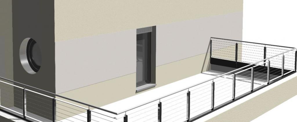

Je suis l'idée de PhilC c'est la meilleur solution.
Voici ce que ça donne... Une image d'un projet fait en formation
