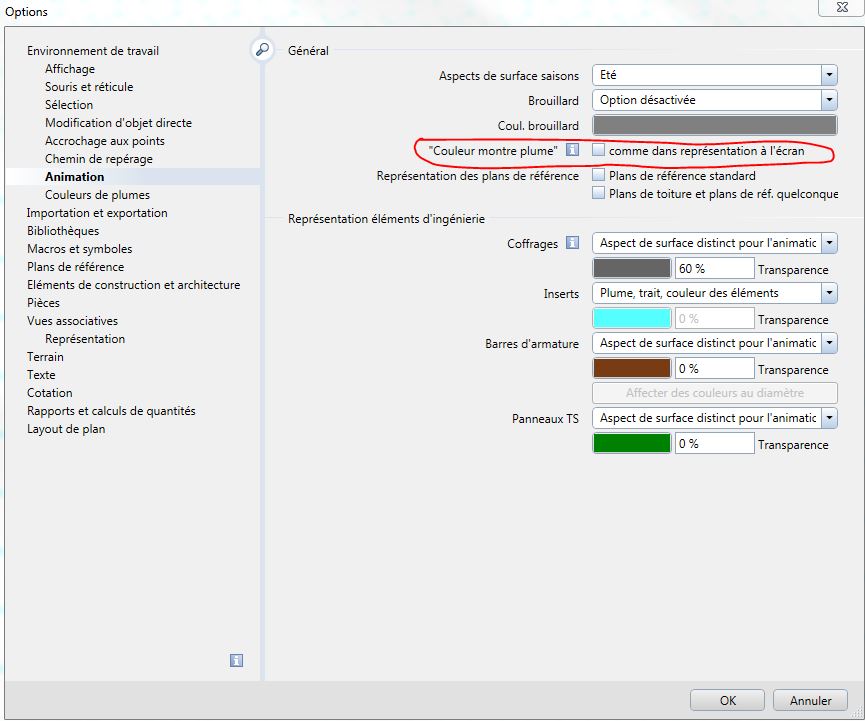

Je suis sur allplan 2015 et je n'arrive pas à faire apparaitre les éléments dans l'animation en autre couleur que noir, pouvez vous m'aider?
MessagePosté le: Mer 11 Jan 2017 - 12:25    Sujet du message: Publicité
Vince
Inscrit le: 23 Oct 2012
Messages: 196
MessagePosté le: Jeu 12 Jan 2017 - 10:08    Sujet du message: Elements en noir dans animation Répondre en citant
Outils -> Options -> Animation -> décocher "Couleur montre la plume"

MessagePosté le: Jeu 12 Jan 2017 - 11:11    Sujet du message: Elements en noir dans animation Répondre en citant
C'est déjà décoché.....
