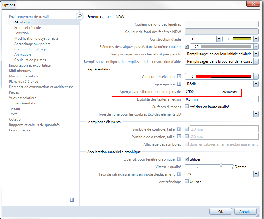

pour le 1, c'est l'aperçu silhouette , c'est que tu a beaucoup d'élément 3d dans ta scene .
ça ce règle dans les options , mais attention plus tu monte le chiffre plus tu aura besoin d'une carte graphique et ordinateur puissant Wink

a oui en effet j'avais pas vu qu'on pouvait régler ça. Mais par contre le maximum est 100 000 et on y arrive vite...

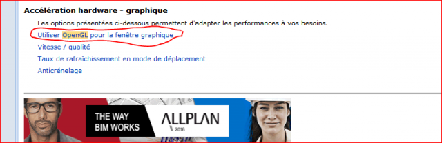

Bonsoir,
Mon problème n'est toujours pas résolu
Après avoir fait un petit tour dans l'aide indigeste de allplan
je suis tombé sur ceci

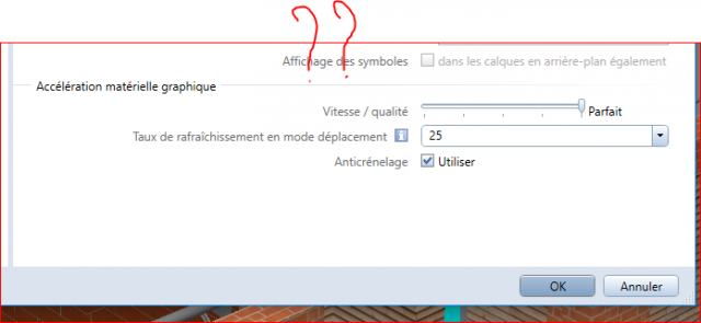

mais dans les options je n'ai le choix que sur ceci
utiliser OpenGL pour la fenêtre graphique n'est pas dans mes options
M'enfin !?
MessagePosté le: Ven 13 Jan 2017 - 21:10    Sujet du message: problème d'affichage Répondre en citant
Ta carte Quadro ne doit pas être reconnue.
Contacte le support pour qu'il t'aide à la reconnaitre. Wink
Sinon, regarde dans le panneau de configuration Nvidia dans "Paramètres 3D" > "Gérer les paramètres 3D" > onglet "Paramètres de programme" et tu ajoutes Allplan en lui associant que la carte Quadro... (de mémoire c'est quelque chose comme ça...)
