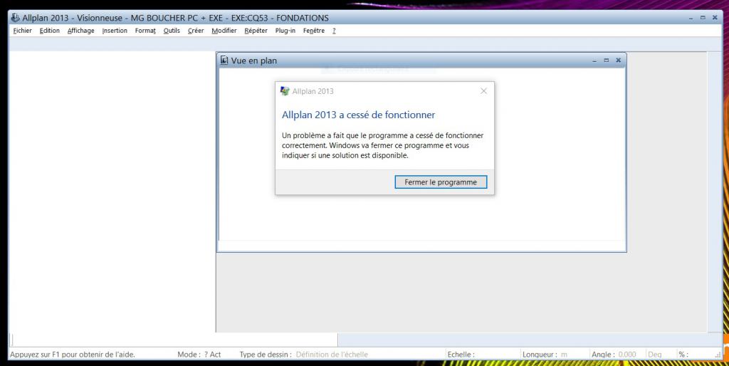

MessagePosté le: Dim 25 Déc 2016 - 17:02    Sujet du message: Allplan 2013 incompatible avec Windows 10 ? Répondre en citant
Voilà ce que je rencontre à chaque ouverture d'Allplan
MessagePosté le: Dim 25 Déc 2016 - 22:34    Sujet du message: Allplan 2013 incompatible avec Windows 10 ? Répondre en citant
As-tu chargé une licence enregistrée ?
Apparemment, il démarre en visionneuse. Il faut peut-être regarder du côté du pilote de la clé de protection...

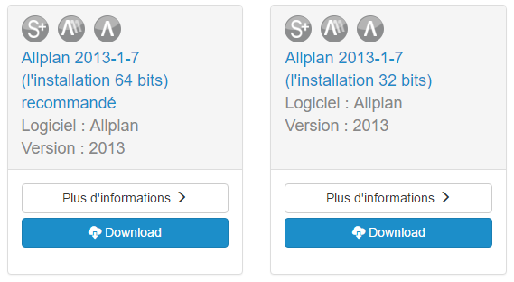

MessagePosté le: Mar 27 Déc 2016 - 01:47    Sujet du message: Allplan 2013 incompatible avec Windows 10 ? Répondre en citant
Bon, j'ai réinstallé Allplan 2013 sur Windows 10 et ça fonctionne correctement.
Je pense que cela vient de la gestion de la licence.
Si tu as téléchargé Allplan 2013 depuis Allplan Connect, tu as un fichier ZIP (il est aussi préférable d’utiliser la version x64).
Décompacte-le dans un dossier.
Tu as alors un fichier de ce genre : DoWn-allplan2013-1-7_x64-cad.exe.
Décompacte-le alors à nouveau en utilisant un utilitaire de compression/décompression comme par exemple Bandizip (gratuit : https://www.bandisoft.com/bandizip/fr).
Tu auras alors un dossier DRV, dans lequel tu as un dossier FAST et dans lequel tu as les fichiers d'installation pour la clé de protection.
Je crois qu'il faut que tu lances "haspdinst.exe" pour pouvoir réinstaller le pilote de la clé (n'utilisant pas de clé, je n'en suis pas certain).
Si ça te propose de désinstaller, commence par ça. Ensuite réinstalle...

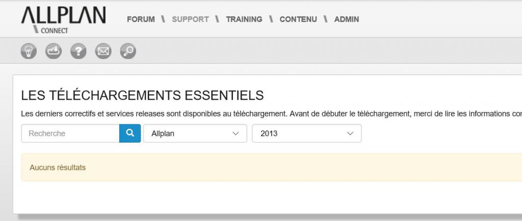

Je ne trouve pas Allplan 2013 sur Allplan connect !!!

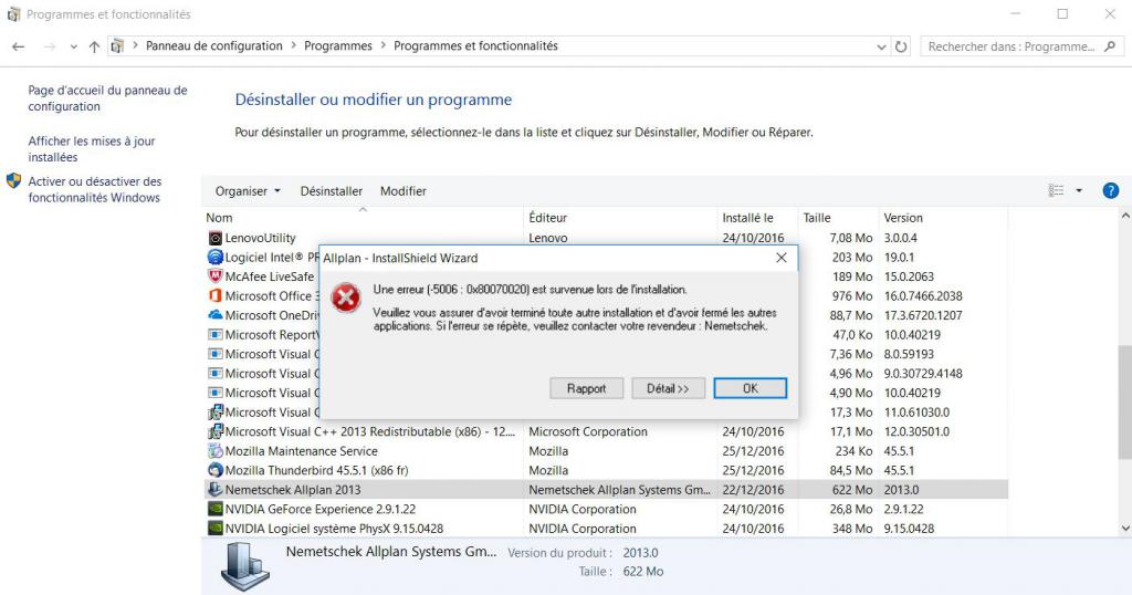

D'autre part, j'ai essayé de désinstaller Allplan pour refaire une nouvelle installation.
Je ne peux même pas désinstaller....
On va laisser la hotline se dépatouiller...

Si, Allplan 2013 est bien sur Allplan Connect.
Il doit y avoir aussi un problème d'installation sinon on pourrait la désinstaller sans soucis.
Peut-être que certains éléments n'ont pas été correctement installés ou alors partiellement bloqués voire supprimés par ton antivirus... (622 Mo me semble ne pas correspondre à la taille attendue)
Shocked
Tu peux aussi essayer de réinstaller par dessus pour obtenir une installation complète. Le problème ici ne doit pas être totalement dû à Allplan...
