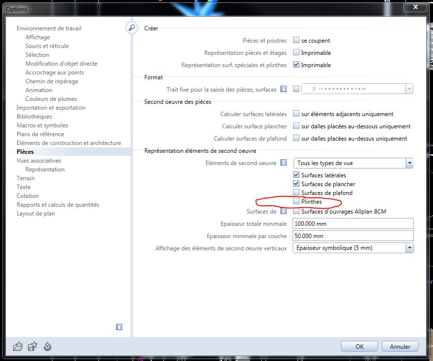

Pourquoi mes plinthes n'apparaissent pas en animation alors que la case est bien cochée dans : "Représentation éléments de second oeuvre"
Merci d'avance.

MessagePosté le: Jeu 22 Déc 2016 - 10:04    Sujet du message: Plinthe en animation ? Répondre en citant
Bonjour, es tu sûr que ce paramètre dans options générales est bien coché?

MessagePosté le: Jeu 22 Déc 2016 - 11:31    Sujet du message: Plinthe en animation ? Répondre en citant
C'est sans doute bête mais la plinthe existe bien dans ton second oeuvre ?
Sinon, c'est peut être une histoire de hauteur de pièce par rapport à ta dalle.
J'avais ce soucis où la hauteur de plinthe ne correspondait pas à mon animation et c'était ma pièce qui commençait sous la dalle. Shocked
MessagePosté le: Jeu 22 Déc 2016 - 12:23    Sujet du message: Plinthe en animation ? Répondre en citant
Il me semble que les plinthes n'apparraissent pas. Il faut les faire en Revêtement latéral (ou en 3D) pour les voir en animation... Sad

MessagePosté le: Jeu 22 Déc 2016 - 12:34    Sujet du message: Plinthe en animation ? Répondre en citant
Re,
Merci à tous, effectivement, elles n'apparaissent pas en animation... car on ne peut pas leur donner : ni épaisseur, ni hauteur (ex : 7cm de haut) ... Sad
ou alors comme le dit bco : dans les murs..... ==> pourquoi la fonction plinthe n'est-elle pas paramétrable comme les autres parois ?
MessagePosté le: Jeu 22 Déc 2016 - 12:46    Sujet du message: Plinthe en animation ? Répondre en citant
Parce que cette fonction date de Mathusalem (ou presque Mr. Green ) et qu'elle n'a pas été réactualisée... Crying or Very sad
