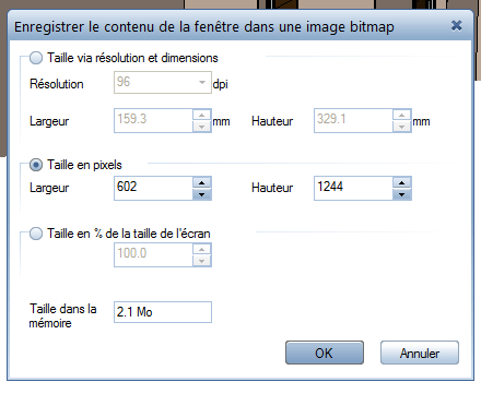

MessagePosté le: Mar 20 Déc 2016 - 10:46    Sujet du message: export maquette blanche Répondre en citant
Pourtant ça marche : tu choisis soit la résolution (cela va jusqu'à 2400dpi), soit la taille en pixels ou en % par rapport à l'image affichée sur l'écran (sans limite).

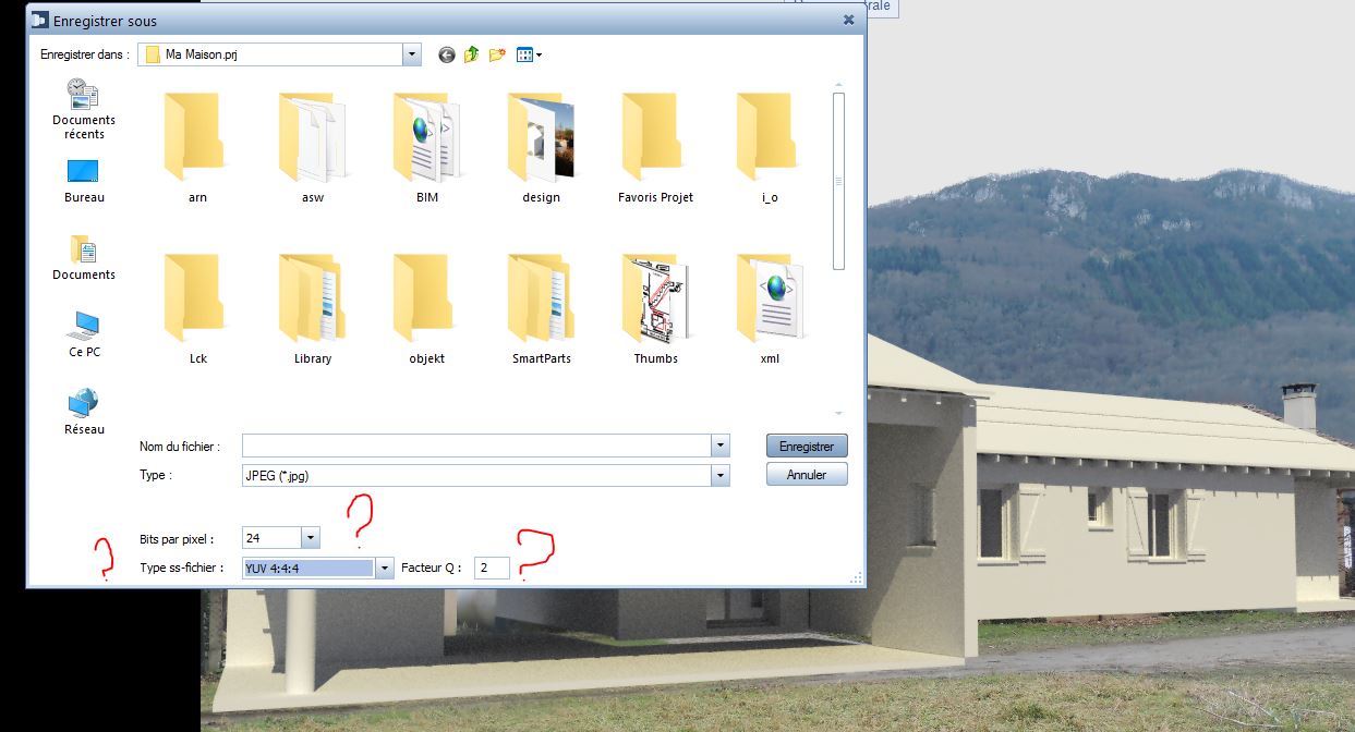

"Enregistrer le contenu de la fenêtre dans une image bitmap..." ne demande pas la résolution dans le cas d'un enregistrement d'un rendu RTrender.

Si vraiment tu es en animation, tu devrais la voir cette fenêtre de paramétrage juste après avoir lancé la fonction "Enregistrer le contenu de la fenêtre dans une image bitmap...".
Tu dois certainement être en RTrender, car c'est uniquement dans ce mode que l'on a le "Modèle blanc".
MessagePosté le: Mar 20 Déc 2016 - 17:21    Sujet du message: export maquette blanche Répondre en citant
fenêtre d'animation autre que renduRT tu trouve cette fenêtre:
sinon effectivement en renduRT ça passe direct sur la fenêtre "enregistrer sous" sans autre réglages possible Shocked
pas cool quoi Sad
MessagePosté le: Mar 20 Déc 2016 - 17:35    Sujet du message: export maquette blanche Répondre en citant
En même temps, c'est logique puisque la fenêtre RTrender est le résultat du calcul de l'image dans la résolution de la fenêtre... Changer de résolution ferait la même chose que lorsque tu agrandis ou réduis une image dans Paint sans pouvoir recalculer réellement chaque pixel...

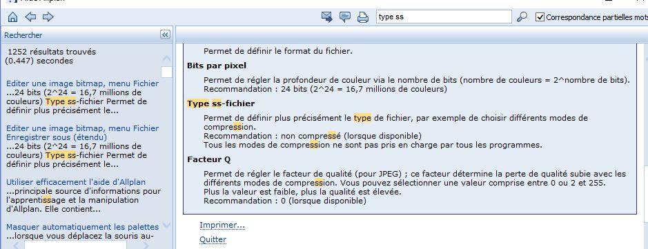

Messages: 410
MessagePosté le: Mar 20 Déc 2016 - 20:00    Sujet du message: export maquette blanche Répondre en citant
Hello allplaneuses et allplaneurs
cet autre fenêtre se présente ainsi
Il y a donc un réglage possible
et voici une réponse aux points d'interrogation
en approfondissant, il doit y avoir des possibilités d'optimiser.
