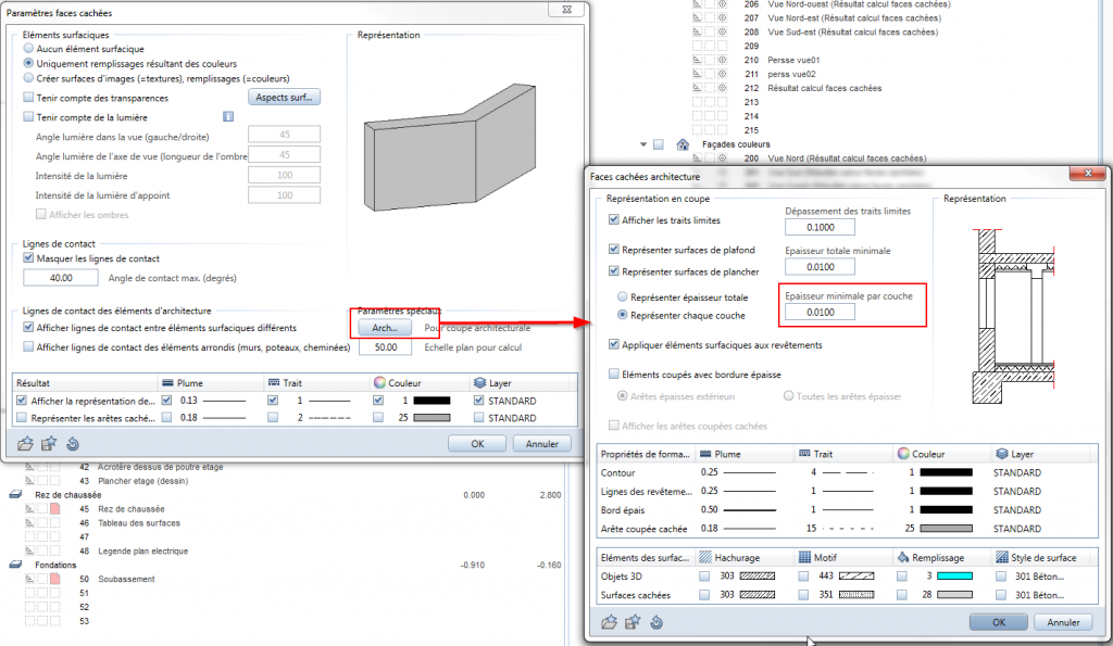

J'ai des problèmes avec les surfaces de plancher :
1. Si je fait un revêtement d'une seul couche, je peux avoir un aspect de surface
2. dès que je mets toutes mes couches de second-oeuvre (isolation + chape + revêtement) je n'ai plus d’aspect de surface...
3. Impossible d'afficher les surfaces de plancher dans mes coupes...
Y a t'il une option cachée, une case à cocher que je n'ai pas vue ?
Ou alors la fonction pièces, surface de plancher,... sert juste pour les métrées?
Merci d'avance pour vos aides.

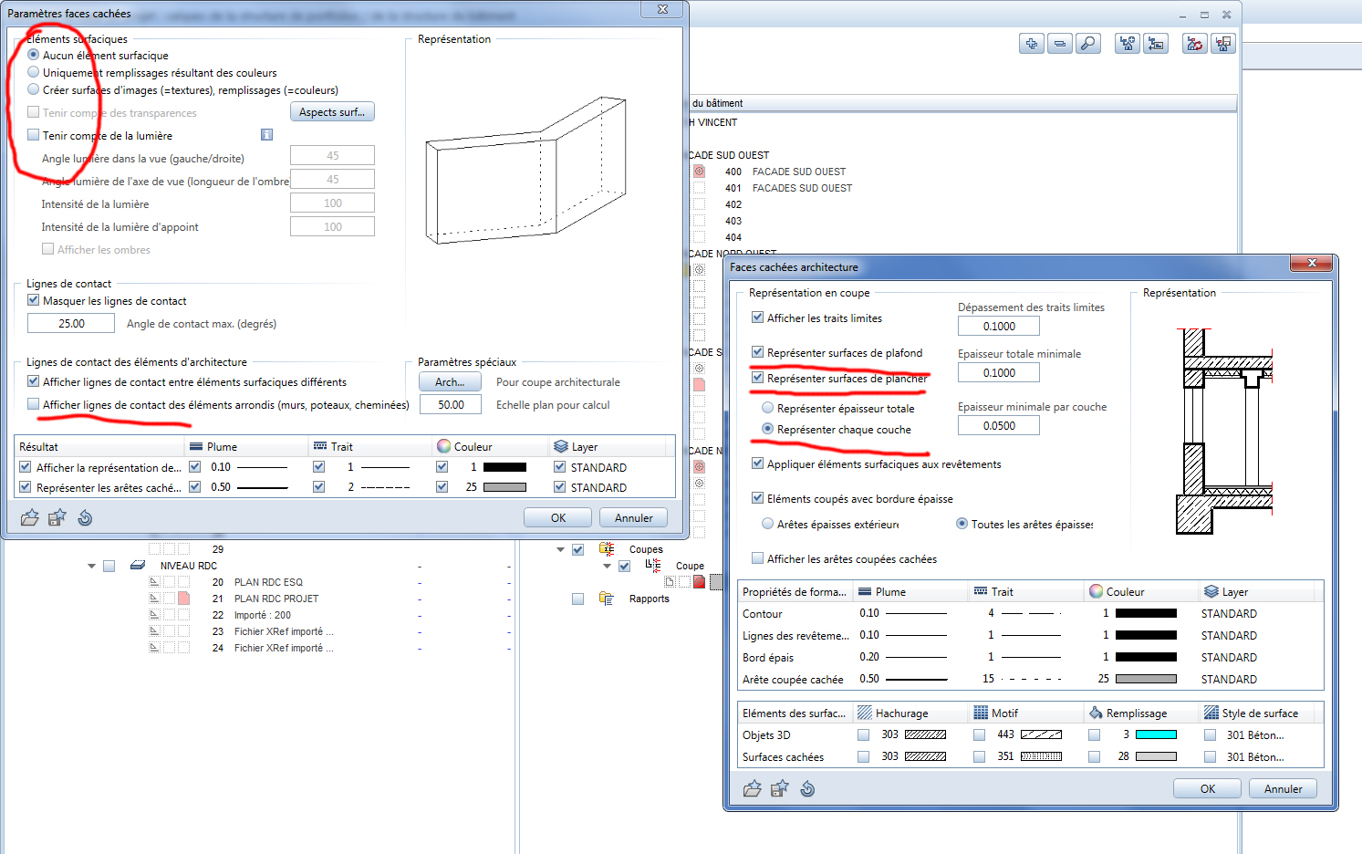

MessagePosté le: Ven 16 Déc 2016 - 15:36    Sujet du message: Coupe suface de plancher (résolu) Répondre en citant
il faut penser à activer la visualisation de ces dernières dans les options ...
ici
et ici

bonjour,
pour les coupe regarde mon réglage et surtout a tu bien coché "Représente chaque couche " et aussi , met dans "Epaisseur mini..." 0.01

MessagePosté le: Lun 19 Déc 2016 - 09:31    Sujet du message: Coupe suface de plancher (résolu) Répondre en citant
mon petit soucis est résolu!!
Merci tout le monde, vous êtes super efficace! Okay
