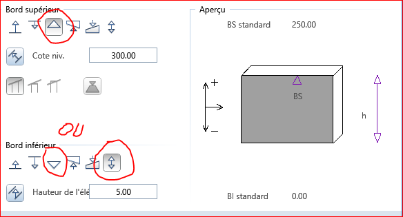

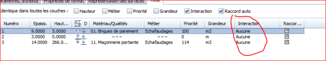

Ton premier problème:
n'as-tu pas un plan de toiture par hasard
Si oui accroche ton profil par rapport à l'absolue
Choisis aussi interaction --> aucune

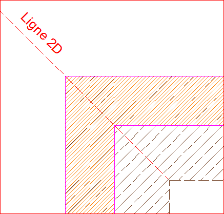

Ton deuxième souci:
Trace une bissectrice 2D
Utilise la fonction "Elément de construction linéaire vers ligne"

MessagePosté le: Mar 6 Déc 2016 - 15:54    Sujet du message: Message d'erreur: Nbre de données max pour fonction dépassé. Répondre en citant
Tout simplement impeccable !! un grand merci !
En effet le plan de toiture qui se trouvait a quelques mètres en dessous faisait une interaction bizarroïde avec ces couvertines... J'ai tout passé en valeur absolue comme indiqué et ça fonctionne.
Et pour les pb de raccord le coup de la bissectrice est parfait.
