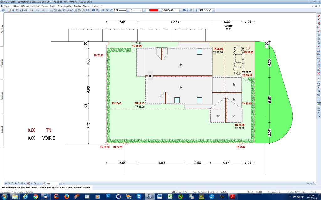

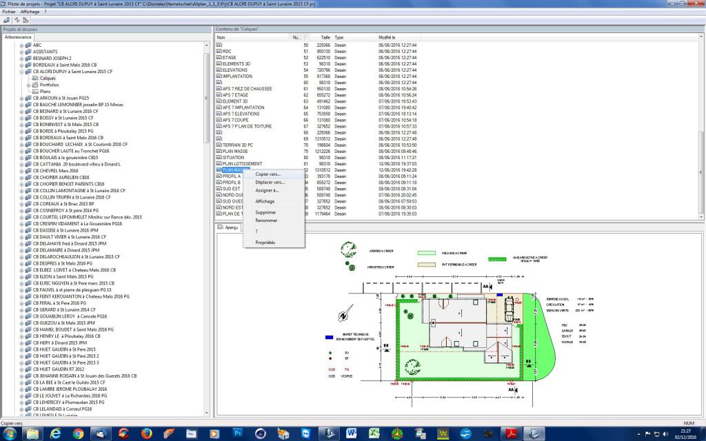

Ci-jointes les différentes étapes de la manip
le resultat
Tout n'a pas été copié
Je signale que cela se produit uniquement sur ce projet - il y a quelque chose qui le dérange... !!

MessagePosté le: Sam 3 Déc 2016 - 08:46    Sujet du message: Bug d'ergonomie Répondre en citant
Rien de tout cela !! Je ne comprends vraiment pas trop...et, je répète, ça ne le fait que sur ce projet !!
Comme tu peux le voir, j'ai importé un DWG sur le calque 25 qui m'a automatiquement rempli les calques 26 et 27 (XRef)
J'ai l'impression que c'est cette importation qui provoque ce petit bug.
J'ai bien supprimé ces calques et recommencé la manip mais, idem !!!
