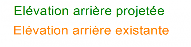

Je constate depuis quelques semaines que certain traits ne sont pas toujours affichés à l'écran avec la bonne couleur.
Exemple:
Les deux textes ont pourtant la couleur 66 (vert) dans les propriétés
problème de vue ou caca de allplan ?

Les deux éléments sont sur le même layer et le même calque
Pas moyen de changer la couleur du texte orange.

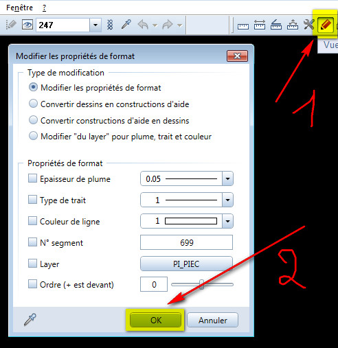

Essaye de faire ceci : comme sur l'image, une fois ton ok fait, sélectionne ton texte.
PS: Coche bien : Modifier les propriétés de format.... et ne coche rien dans : Propriétés de format.

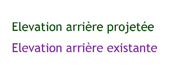

Bonjour Allplaneur Goldorak
voici deux écriture tapées toutes les deux avec la couleur 64
Comme tu le vois elles n'o,nt pas la même couleur. Quel est le mystère?

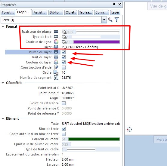

Simplement le texte violet à les propriétés du layer (épaisseur de plume, type de trait, couleur de ligne, layer.
Sur la fenêtre propriétés du texte violet, on voit quelles sont les propriétés du calque et que ces propriétés sont transmises au texte parce que les cases correspondantes sont cochées. En les décochant je vais retrouver un texte écrit en couleur 64.
C'est peut être ce qu'il t'arrive
