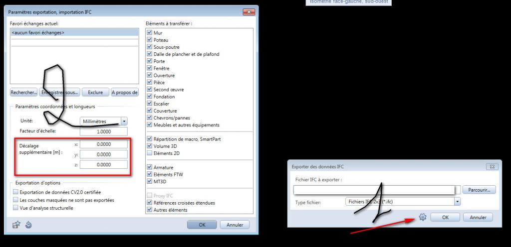

Sauf erreur de ma part, mais quand tu exportes ta maquette, tu peux lui donner le décalage en X, Y, Z.....

Merci DidierZ, ça aurait pu être une solution malheureusement notre projet nécessite un décalage a 10 chiffres et Allplan bride à 9 !!

Mes coordonnées sont en Lambert CC zone 43 donc oui j'ai bien une donnée en X et Y à 7 chiffres avant la virgule ...
Connaissez-vous le système de coordonnées d'Allplan ?
Nous avons bien sur communiqué avec le BE pour ce positionnement mais les solutions ne sont pas aujourd'hui au rendez-vous, la hotline nous a parlé que ce problème serai réglé sur l'IFC4 mais nos livrables nous imposent l'utilisation de l'IFC2x3.
