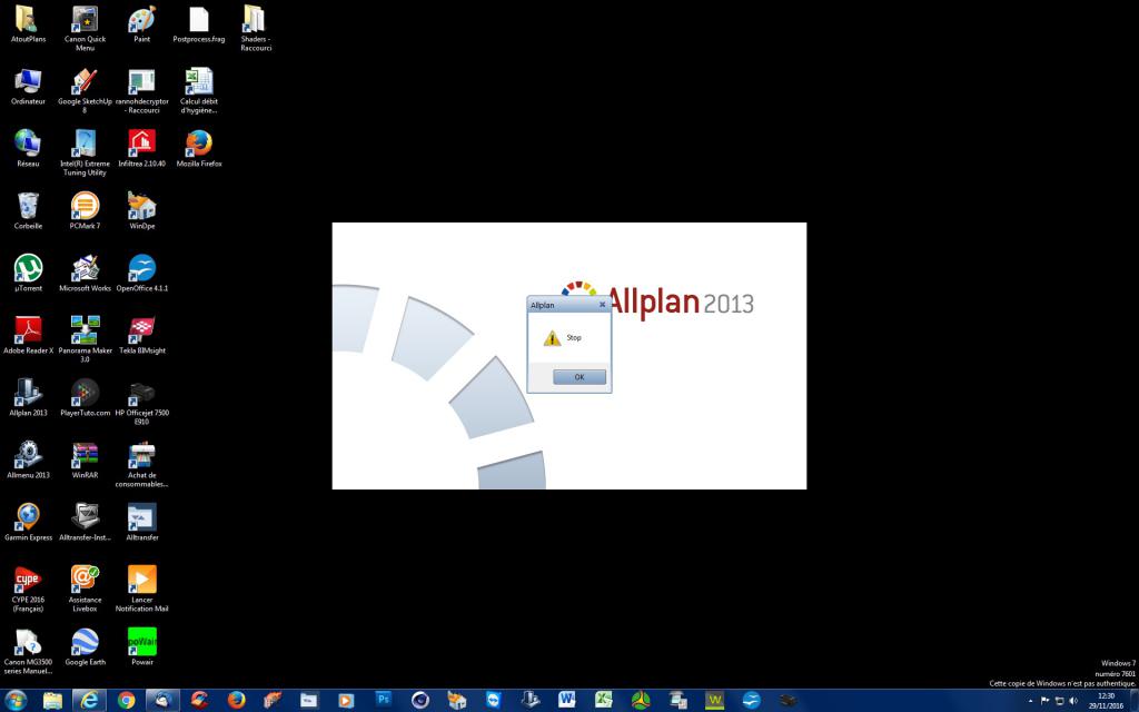

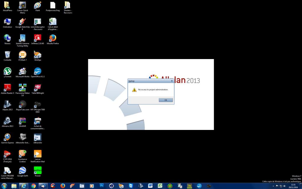

Oui j'ai essayé cette manip mais, j'ai dû mal faire...maintennat je n'arrive plus à ouvrir Allplan

J'ai résolu le problème de démarage mais, l'importation du projet par la manip "reorg gestion des projets" ne marche pas !!

Pour le problème ci-dessus, ce "STOP" indique que le dossier des projets n'est pas au bon endroit ou le fichier de gestion des projets n'existe pas.
Dans tous les cas, un REORG ne convertit pas un projet, mais refait le fichier de gestion des projets.
Apparemment, la solution serait de remettre le dossier PRJ comme il l'était lors de la dernière utilisation d'Allplan qui fonctionnait. Les chemins peuvent être vus lorsque l'on ouvre Allmenu (c'est le dossier de stockage central des données).
Par principe, on ne touche pas aux dossiers si l'on est pas sûr de pouvoir tout remettre comme attendu par Allplan... Wink
J'espère que tu as pu tout remettre, sinon, dis-le et on trouvera la solution.
Edit: tu as pu remettre Allplan en fonctionnement, c'est bon. Okay
